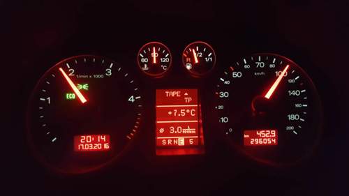

bei konstanten 120km/h und passendem Reifenluftdruck auf den Originalen 145ern brauche ich 2,7 l/100km.
Ist ein 1,2er

war schon ganz frustriert, aber Dank pinkisworld ist meiner doch kein großer Säufer.
Immerhin habe ich ein bisschen optimiert:D
Votex Heckspoiler. Ist genauso hoch und breit wie beim 3L.
längerer 5 ter Gang
Unterbodenspoiler+Verkleidungen+hintere Radlauf vom 3L
bedarfsgerechte Kühlluftzufuhr, elektrisch, über Öltemperatur
25 mm Tieferlegung mit Billstein B6
Schmiedefelgen (6,1 Kg) 165 er Michelin Reifen mit 3 Bar
Abgedeckte Felgen
Spaltabdeckung mit Moosgummi
das dürfte alles gewesen sein.:p
