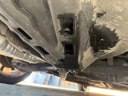

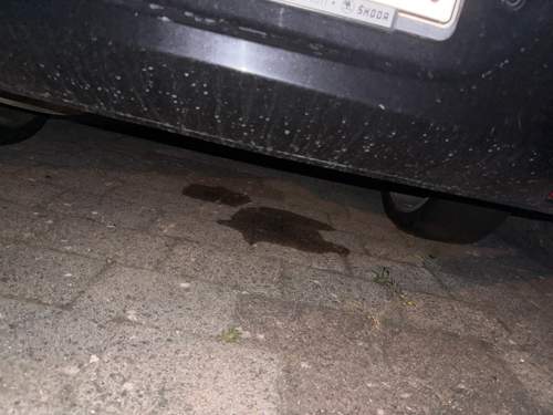

Hallo Leute,
Unter meinem TwinTop tropft immer eine ölig aussehende Flüssigkeit! Schön mittig hinten unter der Kreuzverstrebung (diese ist auch sehr feucht). Dachte erst an Sprit, aber es verdunstet nicht! Es fühlt sich auch nicht ölig an und riecht nach Nix! Sitzt da irgendwas was dies verursacht? Bremsleitung oder so?
Aber Bremsdruck scheint normal zu sein!
Ich fahre das Auto sehr selten und angefangen hat es, als es so heiß draußen war.
Vielen Dank

Klimaanlage?!?!?
D.U.
@labei01,
hast du nur gefühlt oder hast du etwas weiter unter dem Fahrzeug geschaut. Oder hast du auch schon unter der Motorhaube geschaut und den Motorblock auf undichte Stellen kontrolliert?
Der dunkle Fleck könnte auch Motoröl sein. Vielleicht ist eine Dichtung undicht und das Öl läuft am Motorblock runter. Es könnte aber auch die Ölwannendichtung sein.
Schaue dir auch die Ölwanne von unten an, ist diese trocken oder ölfeucht.
Wenn es Bremsflüssigkeit wäre, würde der Fleck weiter hinten oder seitlicher sein.
Da der Fleck längere Zeit zu sehen ist, würde ich Kühlflüssigkeit erstmal ausschließen.
Wenn es nicht verdunstet und nicht ölig ist bleibt nur Bremsflüssigkeit. Ist die Flüssigkeit farblos? Wie viel ist denn noch im Behälter drin?
Angaben zum Fahrzeug wären hilfreich. Laut deinem Profil fährst du gar keinen Opel.
Kühlflüssigkeit trocknet auch nicht schnell weg.
Hey, nochmal zur Erklärung: es ist hinten unter dem Heck mittig
Mein Profil ist alt! Habe einen BMW Dienstwagen und den TwinTop als Motorradersatz, damit mein 4 jähriger auch mal oben ohne genießen kann.
Das wollte ich alles nicht wissen, nur welcher Motor da drin ist, aber da es hinten ist, ist es auch nicht mehr relevant.
So viele Möglichkeiten gibt es da nicht, was es sein könnte.
Hier mal noch ein Bild, wo man es genauer sieht.
Bremsflüssigkeit ist voll und es ist ein 1,8er mit 140 PS
Stimmt du hattest geschrieben hinter der Kreuzverstrebung.
Dann kann die Motorhaube geschlossen bleiben. Schaue doch einfach etwas weiter hinten unter dem Fahrzeug. Könnte auch Hydrauliköl sein.
Hydraulik für das Dach?
Hab die Ursache gefunden! Nix kaputt! War doch Motoröl. Der ölkanister im Kofferraum ist ausgelaufen (halt unter dem Boden, da wo das Notrad ist.
