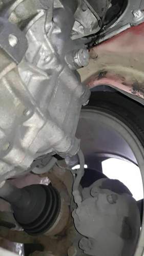

hier ist es.
Motor 1,8 140PS
Viele Grüße
Thomas
Astra-tropft-moment
Aufnahme Innenseite Vorderrad Fahrerseite
Das ist dann die Motorhalterung, da dürte doch nix sein. Wie sieht das denn von oben aus?

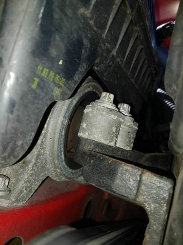

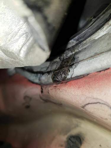

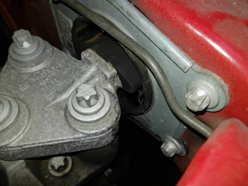

Also habe heute die Batterie und Befestigungsplatte ausgebaut. Bild 1 und 2 zeigen die rechte Seite (von vorn)
Bild 3 die linke Seite da leckt nix. Ich sehe auf der rechten Seite keine Leitung oder so was diese Schwarze Flüssigkeit erklären könnte.
Meinungen?

Sone Suppe kam bei meinem Astra aus nem defekten Querlenkerlager. Roch nach nix, war ziemlich flüssig und pechschwarz.
Es kommt aus der Motoraufhängung ???
Sieht danach aus das es aus dem Motorlager kommt.
ist da Öl drinn? muss man da was reparieren lassen?
