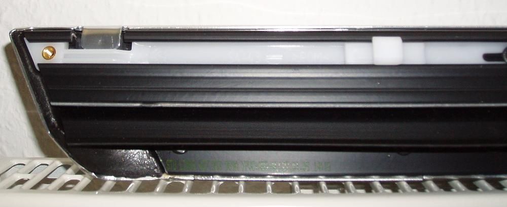

Montage ist ganz einfach. Die Leisten sind unten mit zwei kleinen Schrauben an der Tür befestigt. Das kann nur Probleme geben, wenn die Schrauben schon etwas "festgegammelt" sind. Wenn die Schrauben raus sind, die Leiste mit etwas Nachdruck noch vorn drücken, dann rasten die aus.

aber kann mir jemand sagen, was ich machen kann, wenn die so "festgegammelt" sind, dass sich gar nichts mehr bewegt und die köpfe abbrechen??? Hab nämlich das problem an allen vier Türen und will die Dinger nur lackieren lassen. Hab an einer Leiste probiert mit ausbohren aber das geht nicht ohne das Gewinde zu beschädigen und mußte mir das ding am ende neu kaufen.
Passt jetz vielleicht nicht ganz zum Thema aber kann mir vielleicht trotzdem jemand nen Tip geben!??
Vielen dank im vorraus.
MFG aus L
In dem oben mal angehängten Tread sind ein paar Bilder der allroad Leisten von hinten. Die Gegenstücke zu den Schrauben sind Messinghülsen, die in den weißen Kunststoff eingepresst sind. Wenn sich da nix mehr dreht geht die Leiste meistens irreparabel hinüber. Ich wage zu bezweifeln, dass es die weißen Kunststoffteile einzeln gibt und auch die Hülsen nicht im ETKA (oder wie immer das neumodische Dingens jetzt heißt) vorhanden sind.
Wobei ich überlege, wie man da mit Rostlöser beikommen kann ... ... wohl garnicht 🙁.
Hab das probiert mit Rostlöser, da is nix zu machen🙁 Werd die dinger wohl nicht unbeschädigt ab bekommen und dann wohl in den "sauren Pfirsisch"😁 beißen und die dinger neu kaufen🙁
