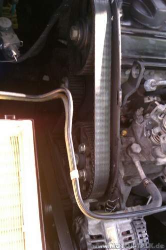

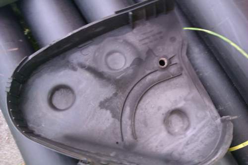

Was sagt ihr zu meinem Zahnriemen Angeblich seit ca. 80tkm eingebaut AAZ
VW Golf 3 (1H)
ich habe mal ein paar Bilder von meinem Zahnriemen gemacht. Was haltet ihr von dem Abrieb? Alles in grünem Bereich, oder doch schon stark fortgeschritten???

wechseln...
lieber zu früh als zu spät wechseln.
Wenn ich mich recht erinnere, gehört er alle 90.000 km oder alle 6 Jahre gewechselt. Wenn er jetzt 80.000 km gelaufen ist, bzw. nicht sicher ist, ob diese Angabe stimmt oder bereits 6 Jahre seit dem letzten Wechsel vergangen sind, würde ich ihn jetzt lieber wechseln. Die Spannrolle natürlich auch.
An Hand der Bilder kann man m.E. keine sichere Prognose abgeben wie lange er noch halten wird. Insbesondere könnte ja auch die Spannrolle den Geist aufgeben.
