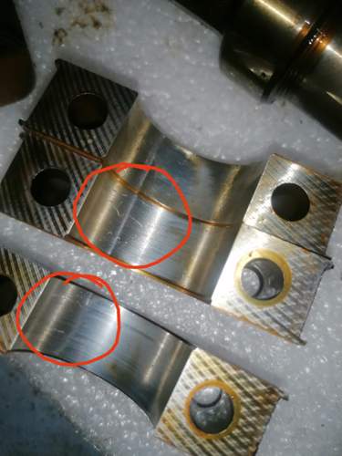

Was sagt ihr zu den Lagerschalen?
BMW 5er E60
Habe heute meine Nockenwellen ausgebaut (Wegen Zkd) und mir sind die Beiden Kratzer auf den Lagerschalen aufgefallen (mit Fingernagel spürbar, auf Auslass Seite). Die Nockenwellen selbst sieht super aus und die Lagergasse auch. Was meint ihr? Sehr schlimm? Schonmal jemand gehabt? Kann ich eine einzelne Schale austauschen oder geht das nicht? Einfach wieder einbauen? Vielen Dank im Voraus!

Bei der linken Lagerschale finde ich die Laufspur normal aber vorhanden, bei der rechten bin ich irritiert wie die da zcikzack laufen kann.
Würde sie aber einfach alle neu machen wenn die NW Laufbilder noch sehr gut sind.
Motor M54? Aus einem anderen Beitrag von dir " ermittelt".
Der hat scheinbar keine separaten Lagerschalen.
Ich würde da ganz leicht mit Polierpaste drübergehen und alles wieder zusammenbauen.

Ich bin auch verwundert wie die "Zickzack" Macke da rein kam. Habe das ganze mal poliert, mal schauen wie lange das gut geht, ich fühle zumindest keine Erhöhung im Material und hoffe, dass der Olfilm mitspielt
Das Muster kommt auf jeden Fall nicht vor der sich drehenden Welle. Auch ein Fremdkörper scheidet da aus, der hätte sich ja nur in Drehrichtung bewegt.
Vermutlich ist das beim Zerlegen passiert. Alu ist weich, eine unbemerkte Berührung hinterlässt da schon mal Spuren.
Ich denke, das funktioniert weiterhin.

Wie soll so eine riffe hier entstehen ???
Das passiert doch nur wenn man mit Schraubenzieher wenn man Lagerdeckel entfernt !!!
Nockenwelle dreht sich also kann sowas wie schrage riffe net bilden.
Ansonsten schaut das Lagerbild normal aus.

genau so sehe ich das auch.
Ist unlogisch das so ein Bild an einer drehenden Welle zustande kommt.
Hier wurde mit Schraubenzieher gearbeitet beim entfernen.
Ich habe die Lager mit höchster vorsichtig entfernt. Von mir sind die Spuren definitiv nicht.
Wenn ich mir das Bild vergrößert ansehe, scheinen mir genau in den Riefen kleine Bohrungen( Schmierung?) zu sein?
Ist da ein kleiner Schmutzpartikel drin, kann(!!) der beim Ausbauen der Welle- wenn sie beim Ziehen etwas gedreht wird- durchaus so eine Spur entstehen.
