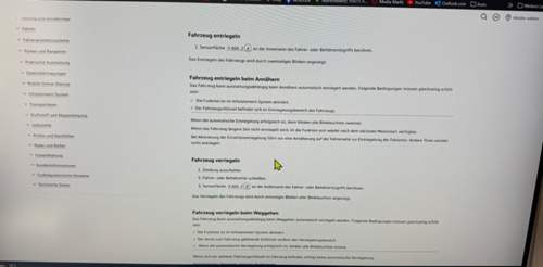

Also laut Bedienungsanleitung entriegeln und verriegelt sich der T-Roc bei Annäherung von selbst, wenn im Infotainmentsystem die Funktion aktiviert ist.
Na die Seite der Bedienungsanleitung hätte ich gerne genannt. Laut meiner (und auch aus eigener Erfahrung) muss der Türgriff definitiv berührt werden. Es gibt auch keine Option dafür im Infotainment. Das einzige was man berührungslos öffnen kann ist die Heckklappe.
Fahrzeug entriegeln beim Annähern
Das Fahrzeug kann ausstattungsabhängig beim Annähern automatisch entriegelt werden. Folgende Bedingungen müssen gleichzeitig erfüllt sein:
Die Funktion ist im Infotainment-System aktiviert.
Der Fahrzeugschlüssel befindet sich im Entriegelungsbereich des Fahrzeugs.
Wenn die automatische Entriegelung erfolgreich ist, dann blinken alle Blinkleuchten zweimal.
Wenn das Fahrzeug längere Zeit nicht entriegelt wird, ist die Funktion erst wieder nach dem nächsten Motorstart verfügbar.
Bei Aktivierung der Einzeltürentriegelung führt nur eine Annäherung auf der Fahrerseite zur Entriegelung der Fahrertür. Andere Türen werden nicht entriegelt.
Steht unter Auf und Zu. Entriegeln oder verriegeln mit Keyless Access. Ich selbst habe es auch nicht. Evtl. ab Facelift.

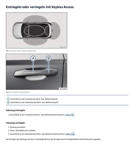

Ich fahre ein FL T-Roc. Mir geht es da wie schlambambomil, diese Funktion gibt es nicht. Auch ein Blick in aktuelle digitale Bordbuch förderte Deinen Text nicht zu Tage.
Wo hast Du den denn her? Stell doch bitte mal ein Bild von der Seite hier ein.
Ich bekomme im Juli 2024 meinen neuen T-Roc. Da ich die FIN schon habe, kann ich die Betriebsanleitung schon abrufen. Da steht es drin. Foto wird nachgereicht. Mal sehen ob es dann bei mir geht wenn ich ihn habe.
Bei mir steht das in der Betriebsanleitung nicht. Bekomme meinen T-Roc am 01.06.24. Siehe Bild

Das steht bei mir drin …
Das ist ja spannend. Zumal @deralle ja auch Dein MJ bekommen sollte.
Mein R aus Ende 2022 (FL), außer Leder, volle Hütte hat das nicht.
Wenn Du Deinen hast, schreib doch mal bitte, ob das auch funktioniert.
