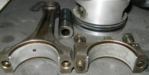

Als erstes - Habe die Ölwanne im eingebauten Zustand abnehmen können, kann also die Kolben ziehen ohne das Ich erst den ganzen Motor ausbauen muss.

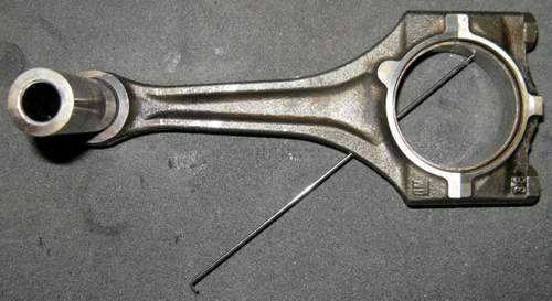

Als zweites habe Ich den Defekten 3,2er Motorblock von meinem schwarzen Ommi mal soweit zerlegen können. Dieser hatte nicht wie von mir ursprünglich vermutet einen KW-Hauptlagerschaden Getriebeseitig sondern an allen 3 Kolben einer Bank (2-4-6) Pleuellagerschaden 😕.
Ausserdem konnte Ich jetzt mal die Pleuel vom 3,2 + 3L miteinander vergleichen, schaut euch dazu mal die Bilder an.
Also Grundsätzlich sind beide Pleuel mal identisch von Grösse+Breite+Länge.
Auch passt das Pleuellager des 3,2L in das Pleuel des 3L. Allerdings sind beim 3,2L doch kleine feine Unterschiede vorhanden.
Der 3,2L hat im Pleuelauge der KW nur eine Passnut für das Pleuellager und die untere Pleuellagerhälfte weist eine zusätzliche Ölbohrung auf. Diese zusätzliche Ölbohrung weisen die Pleuellager des 3L nicht auf.
Beim 3L hat das KW-Pleuelauge ein Maß von genau 57,09mm, beim 3,2L sind es genau 57,14mm. Diese 0,05mm differenz können da glaube Ich vernachlässigt werden, ist evtl. eine Fertigungstolleranz.
Der KW-Pleuellagerzapfen des 3,2L hat einen Durchm. von 53,98mm.

Hallo Stephan, wenn in der Oberen Hälfte des Peuelfusses kein Ölbohrung ist, dann ist die Ölbohrung um Lager hinfällig. Soweit ich mich noch Erinnere, war das Lager mit der Ölbohrung im oberen Teil des Pleuels und hat durch die Bohrung den Kolbenbolzen geschmiert, wenn Kurbelwange und Ölbohrung übereinander standen. Ansonsten ist die Ölbohrung ohne Loch im Pleuel hinfällig. Wer oder Wo das Lager eingebaut wurde kann man nicht mehr feststellen?
Die R4 Motoren haben auch diese Bohrung im Lager und auch im Pleuel aber oben.
Sie führt schräg aus dem Pleul.
Das mit den dreiteiligen Ölabstreifringen habe ich auch schon diverse Male erlebt, leider kein Einzelfall.
Aber auch bei den Verdichtungsringen (Bild) habe ich solche ungeeigneten Öffnungswinkel schon diverse Male vorgefunden.
Eine logische Erklärung außer einem Montagefehler konnte ich nicht ergründen.
Aber einen Montagefehler der Ringe ab Werk kann ich mir beim besten Willen nicht schlüssig erklären, es sei denn da wurde ein Materiefremder eingearbeitet, oder hatte innerlich gekündigt und schob Frust.

die Ölbohrung in der Lagerschale ist für einen Turbomotor ,für die
Kolbenbodenkühlung.
eine Motorbaureihe 54 Grad V6, verwendet immer viele Gleichteile um die
Produktionskosten niedrig zu halten ,ergo immer Legolagerschalen ,wie
auch so manch andere Komponenten.
der ganze Motor ist Lego-Prinzip !

so jetzt habe Ich alle Kolben von Bank 2 (5-3-1) gezogen, alle Pleuellager dieser Bank sind stark bis sehr stark angegriffen und müssen auf jedenfall ersetzt werden.
Die Riefenbildung der unteren Lagerschalen gehen alle von dem Loch in dieser Lagerschale aus. Da hat sich wohl im laufe der Zeit Ölkohle oder ähnliches abgesetzt und wurde dann nach und nach schön durchs Lager gezogen.
Im unteren Lagerteil der Pleuelstange befindet sich kein Durchgangsloch wie es ein Bild vom Kurt zeigt, dat Ding ist vollkommen geschlossen und das Loch in der Lagerschale hat somit überhaupt keinen Sinn.
Die Kolben inkl. Pleuel sehen alle noch gut aus.

Doch da gibts noch eine Erklärung "schnell, schnell, schnell, die Motoren zusammengebaut, egal wie, des wird schon passen"
Diese nahe zusammenliegenden Öffnungswinkel der Verdichterringe sowie der Ölabstreifringe hab Ich jetzt schon bei 8Kolben von den 3,2L Motoren gesehen, nur bei zwei Kolben waren die Öffnungswinkel der Ölabstreifringe oben und unten im 90° Winkel versetzt - wie es sein soll. Meistens waren diese nur zwischen 5mm (extrem) und 2cm zueinander versetzt.
Auch bei den Verdichterringen hatte Ich bisher keinen Kolben wo die Öffnungswinkel 180° zueinander versetzt waren, wie es sich eigentlich gehört.
Also sorry wenn Ich das Sage, für mich ist das Murks vom Werk aus. Qualität ist was anderes.

das macht Sinn. Aber jetzt bekommt der 3,2er doch die Lagerschalen vom 3L. Weil wenn das Loch in der Lagerschale eigentlich keinen Sinn hat/macht, wird es Ersatzlos gestrichen 😁

Du schreibst:....Die R4 Motoren haben auch diese Bohrung im Lager und auch im Pleuel aber oben.
Die alten Motoren hatten diese Bohrung. Die neuen Nicht mehr. Mein C36NE hat noch dies Bohrung.
Umfangreiche Untersuchungen haben gezeigt, dass das austretende Öl aus den Pleuel in die Zylinderlaufbahn geschleudert wird und so für eine Ausreichende Schmierung sorgt.

eine Kolbenbodenkühlung kann man dort Einbauen wo man einen Ölkanal hat um
die Ölspritzdüsen mit Öl zu versorgen .
ein richtiger Turbomotor wird nie ohne diese Ölspritzdüsen auskommen ,ein
Softturbo kann ohne sie auskommen .
beim 54 Grad V6 gibt es keinen Ölkanal um diese Ölspritzdüsen zu versorgen da es einen
neuen Motorblock erfordert hätte !
beim Saab 9-5 3,0 Turbo ( Motor B308E) ist die Leistung ja nur 200 PS und 310 Nm
ergo geht man den anderen Weg und versorgt den Kolbenbolzen und Kolbenboden
über das hohlgebohrte Pleuel mit Öl .
im Bild sieht man etwas das Loch in der Lagerschale und andeutungsweise
den Ölkanal im Pleuel .
es gab auch eine andere Olpumpe mit höherer Förderleistung bei diesem Motor ,aber
da hab ich noch keine Teilenummer gefunden .
