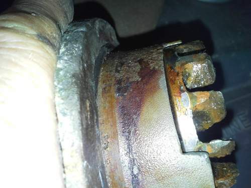

was passiert (mir leider 🙁 ) wenn sich während der Fahrt bei einem 3,2L V6 die original GM Wasserpumpe in ihre Bestandteile zerlegt.
Ein eigentlich kapitaler Motorschaden.
Eben noch war alles i.O. und im nächsten Moment, bei 60Km/h auf der Landstrasse, steht die Motortemp. auf Anschlag und aus der Motorhaube quillt dichter Rauch. Wieder einen Moment später geht der Motor aus während Ich noch am Seitenstreifen ausrolle.
Tja, da stand Ich nun. Nachdem sich der Qualm verzogen hatte ein erster Blick - Riemenrad der Wasserpumpe stand sehr auffällig schief.
Da der Motor eh nicht mehr wollte den ADAC gerufen und in meine Halle schleppen lassen.
Das war am Wochenende.
Beim zerlegen und abnehmen der Zahnriemenabdeckung sah Ich das erste Disaster und eine gewisse Vorahnung beschlich mich.
Motor stand auf OT aber alle Nockenwellen waren um ca. 180° verdreht, der Zahnriemen stark beschädigt.
Also haben sich die Kolben und Ventile geknutscht, sauber.
So wie es aussieht haben sich beide Lager der Wasserpumpe kompl. aufgelöst und die Kugeln etc. des vorderen Lagers sind dann in das Zahnriemenantriebsrad der KW gefallen.

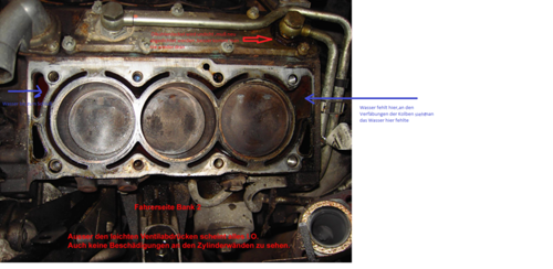

Jetzt habe Ich die Köpfe unten, schaut euch die Bilder an und Urteilt selbst.
Die Kolben und Zylinderwände sehen noch OK aus, ok beide Köpfe sind Schrott. Wäre jetzt nicht sooo schlimm denn ein Freund hat noch ein paar vom 3,2er da.
Aber was meint Ihr - Hat der Block was abgekriegt???

@marrau75 schrieb am 15. Januar 2015 um 19:50:54 Uhr:
Ne, Bild 6 zyl.5 die Erste. Wird mir hier angezeigt als Bild 100.
Das sind Marker von den Kolbenringen, das Braune dazu sind Ölreste und deshalb auch so gut sichtbar. Die Senkrechten Linien sind die Stoßkanten der Kolbenringe. Diese sind bei dem Motor doch recht gross, ca. 2-3mm, normalerweise dürfte dieser Spalt nur zw. 0,3 + 0,5mm breit sein.
Solange diese Marker nur durch das Öl sichtbar aber nicht Fühlbar sind (Fingernagel test) ist es soweit OK.
Oben die silbernen Macken sind vom rausgebrochenen Alu des ZK.

ich sehe die größte Gefahr bei den hintern Zylindern,ergo die was am weitesten weg sind
von der WAPU !
der Motor hat 6 Zylinder und alle können etwas haben !

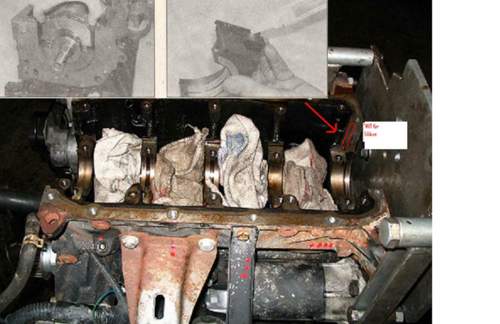

nabend stesig um die untenliegende ölwanne abzubekommen ohne motor raus geht aber dazu muss der Kühler vorne raus weil du den motor sehr hoch ziehen musst und da er eh aus der halterung rutschen wird kannst de eigentlich auch gleich komplett raus ziehen. Viele grüße aus BRB PDM. Und Gerhard viel Spass noch mit der neuen Büchse die ich für dich gefunden habe hihihihi
Hallo
Hauptlager auswechseln im eingebauten Zustand ist auch kein Akt !
mache ich bei jedem Motor ,wo ich die Kolben+Buchsen erneuere immer mit .
-es gibt 4 Hauptlager beim V 6
-der R4 hat 5 Hauptlager ,Grins
-die KW muß etwas abgesenkt,gelockert werden im eingebauten Zustand ,aber
nicht zu viel wegen einer evtl beschädigung der Dichtlippen der Simmerringe
-alle Hauptlagerdeckel öffnen und abbauen bis auf zwei und der
Reihe nach hinlegen ,zwischendurch beim leichten lösen der Lagerdeckel probieren,
ob sich die Lagerschalen der Hauptlager schon etwas schieben lassen
-Lagerschalen rauschieben ,mit nem Draht oder dünnen Schraubenzieher ,
falls die Lagerschalen nicht mitkommen ,
kann man auch einen kurzen Draht nehmen maximal 1,5 mm im DIA ,
in die Bohrungen zur Schmierung der Hauptlager stecken und den Motor drehen ,
der Draht biegt sich beim drehen um und schiebt die Lagerschalt nach außen .
da ja keine Motorsteuerung ,Zahnriemen mehr vorhanden ist ,ist es auch egal in welche
Richtung man dreht
-das letzten Hauptlager einbauen wenn mindestens 2 andere Lagerdeckel leicht
angezogen wurden
- der letzte Lagerdeckel der KW in Richtung Getriebe ist ein kleines Problem ,dort
sitzt der Simmerring und gleichzeitig sind dort 2 Nuten in den Lagerdeckel eingefräst,wo
ein Dichtmittel aufgetragen werden muß
-alle leicht heften und zusmmenbauen
-es gibt ein Hauptlager das das Axialspiel der Kurbelwelle macht,ist nicht zu verwechseln mit
den anderen Haurtagern und geht auch nicht zu verwechseln
da sollte man nach dem Anziehen das Axialspiel zumindest prüfen ,0,1 - 0,7 mm
die Bilder sind zwar von meinem Motor aber durchaus übertragbar zum V6 .
er war zwar ausgebaut ,aber ich hätte es auch im eingebauten Zusatnd gemacht,wenn
nicht ein Pleuellager geschliffen werden muste !
mfg
