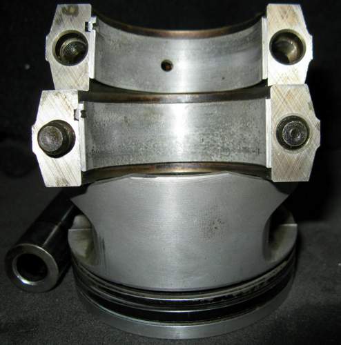

Was soll man mit den Pleuelfüßen nicht machen, bzw. was sind Pleulfüße und was sind Bruchkonturen und welche Aufgabe haben sie?
Hier sind die Lagerdeckel gemeint!
Seit geraumer Zeit werden die Pleuel im Lagerbereich gebrochen um eine optimale Passung zu erreichen.
Diese Bruchkante muss mit Fingerspitzengefühl behandelt werden.

Schau Dir mal das Bild mit dem Pleuel an. Wenn Du genau schaust siehst Du noch die Trennnaht mittig im Pleuelauge.
Diese Trennnaht ist nicht, wie Du evtl. Denkst gesägt, diese wird mittig gebrochen. Wenn Du das jetzt aufklappst siehst Du die Pleuelfüsse, diese ist eben gebrochen und weisst viele viele kleine Unebenheiten auf die Du kaputt machen kannst wenn Du diese Bruchstelle (Pleuelfüsse) auf eine harte Platte stellst. Dann passt die Pleuelhälfte halt nicht mehr zu 100% an die Pleuelstange und das Pleuellager hat evtl. dann zuviel Spiel was dann wieder bedeuted das Dein Öldruck sinkt und dies widerum kann zu einem Lagerschaden führen.

Ach so ist das.
Prima Bild. Da hab ich wieder was gelernt.

diese gecrackten Pleule haben Wir auch schon ewig !
https://de.wikipedia.org/wiki/Pleuel#Cracken

Die Pleuellager Deckel sind bei unseren Motoren aber eigentlich noch geschliffen.
Und wenn ich es noch richtig in Erinnerung habe, so wurde es mir in einer Motoren Instandsetzung mal geflüstert, ist der Lagerdeckel an sich nicht mal an ein genaues Pleul gebunden. (Das ist aber eher eine sehr blasse und auch nicht gesicherte Errinnerung) Habe es selbst noch nicht ausprobiert. Warum auch, es gibt ja keinen Teilemangel.
