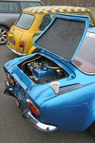

Nein , das waren alles normale Frontmotoren , nur im Backenturbo kam ein Alpine Motor mit Turbo zum Einsatz als Mittelmotor .
Vorgänger war quasi der Alpine A 110 , der hatte das ursprügliche Konzept wo im R5 vorne saß einfach hinten drin und war somit ein echter Hecktriebler .
Allerdings gab es den Alpine weder mit Turbo , noch mit 1,4 Liter , somit war der R5 Backenturbo der einzigste mit Mittelmotor .
Zu der Zeit waren nur die Alpine Zylinderköpfe Querstromköpfe und kamen später auch im R5 zum Einsatz .
Alpine-a110
