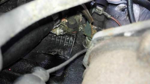

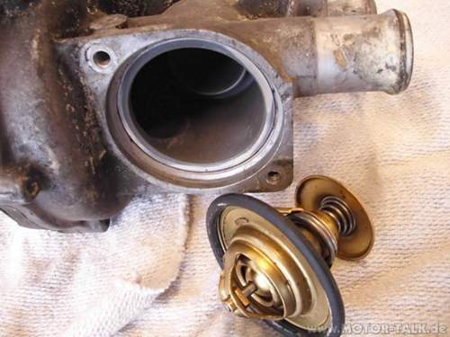

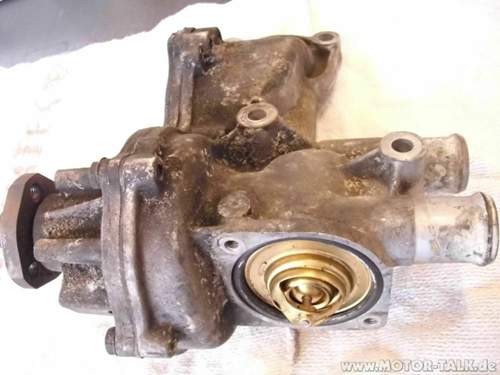

thermostat kommst du sehr gut ran. es sitzt hinter einem kunststoff kühlmittelflasch an der wasserpumpe. der flansch ist mit 2 schrauben befestigt. schlauch kannst du auf dem flansch drauflassen.
natürlich nur drangehen, wenn kein druck auf dem system ist (also motor kalt). muss man da bei halbwarmem motor dran dann druck über den blauen deckel (vorsicht verbrühungsgefahr durch druck und damit heißes spritwasser) ablassen. sprich wenn man im überhitzungsfall (und verdach auf thermostat) dieses ausbauen möchte dann den motor ordentlich lange abkühlen lassen (ggf mit heizungsgebläse nachhelfen da geht das evtl etwas schneller. zusatzwasserpumpe kann man überbrücken damit sie dauerhaft läuft....aber im grunde ist rummachen im motorraum erstmal gefährlich weil die gefahr des schlaufplatzens ja da ist).

Wenn ich es richtig im Kopf habe:
http://www.kerschhofer.net/t3/kuehlung.htm
http://www.kerschhofer.net/t3/kuehlung/wapu1.jpg
->im orangenem(heizung) und grünem kreislauf fließt immer wasser. also auch durch A von der wasserpumpe
->das thermostat regelt wieviel durch B und durch C fließt. bei kaltem motor ist C voll geschlossen und alles fließt durch B. beginnt das thermostat nun zu öffen fließt nun durch B weniger und dafür durch C. bei voller hitze müßte B geschlossen (wobei ich nicht weiß ob es vollständig dicht geht) und C voll offen sein.
Aber wie gesagt die Regelung findet permanent steht. Eben so dass du ca 87-90grad Wassertemperatur hast. Das ist dann auch der Wert wo der Zeiger auf der LED steht.
Die Messung an sich (also über den Temperaturgeber) findet übrigens ja am Flansch vom Heizungskreis statt. So kann es sein dass du bei offener Heizung (es fließt mehr wasser durch den organgenen kreislauf) minimal mehr Wassertemperatur angezeigt bekommst als wenn diese geschlossen ist.
Die Messung an sich ist aber von der Wirkweise des Thermostaten völlig unabhängig. die Messung erfolgt elektrisch über einen Geber. Das Thermostat sitzt an anderer stelle und arbeitet rein Mechanisch (über ausdehnung)

Abgedichtet ist sie nur mit einer Runddichtung oder ist noch eine weitere Gehäusedichtung verbaut?
2 Schrauben, und ein O - Ring. Allerdings muß das Kühlwasser abgelassen, und aufgefangen werden (kommt einiges raus). Temperaturanzeige sollte in der Mitte stehen, nach dem Wechsel muß er richtig entlüftet werden. Bei Luft im System schwankt die Anzeige auch.
A2-thermostat
A3
