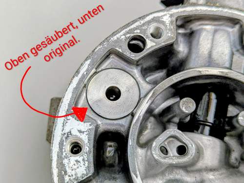

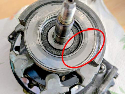

Ich bin gerade dabei, meinen Klimakompressor zu tauschen. Ersatz ist auch schon da und verbaut (allerdings erst einmal nur, um nicht herumzuliegen und das Auto weiter fahren zu können).
Beim Tausch habe ich festgestellt, dass im alten Denso Klimakompressor nur ca. 11ml Öl herauszuholen waren (das Öl sah nicht sehr dreckig bzw. silbrig aus - aber ich bin auch nur ein Leihe). Das dürfte zu wenig sein und die Frage, die sich mir stellt ist, ob der Kompressor in der Vergangenheit auf Verschleiß gelaufen sein könnte.
Ich habe den alten Kompressor jetzt erst einmal aufgeschraubt und mir einzelne Bereiche angeguckt und mit einem Wattestäbchen abgerieben (siehe angehängte Bilder).
Die grauen Bereiche auf dem Wattestäbchen und den einzelnen Teilen: Ist das zu erwartender Abrieb oder sollte der dort nicht sein? Was ist eure Meinung dazu?

Generell: Lässt sich aus dem Bildern ermitteln, ob der Kompressor das System schon mit "Dreck" versäucht haben könnte?
Um das Spülen der Restanlage und dann austauschen des Trockners und Expansionsventils (vlt. auch des Kondensators) werde ich wohl nicht herumkommen. Aber finde erst einmal jemanden, der Klimaanlagen spült. Hier in der Region gar nicht so einfach.

Naja, da nur 11 ml rauskramen aber man von ca. 50% (sicherlich geht auch etwas weniger) der Gesamtmenge ausgehen soll, wenn der Verdichter getauscht wird, ist das zu wenig, was da raus kam.
Und daher auch noch einmal der Bezug auf die Bilder und die Frage, ob der Abrieb "normal" ist oder nicht. Spätestens wenn die Antwort nein ist, wäre das Spülen (oder austauschen) der Komponenten notwendig. Außerdem ist nicht klar, was aktuell die Gesamtmenge Öl im Kreislauf ist (um eine Unter- oder Überfüllung zu vermeiden).
