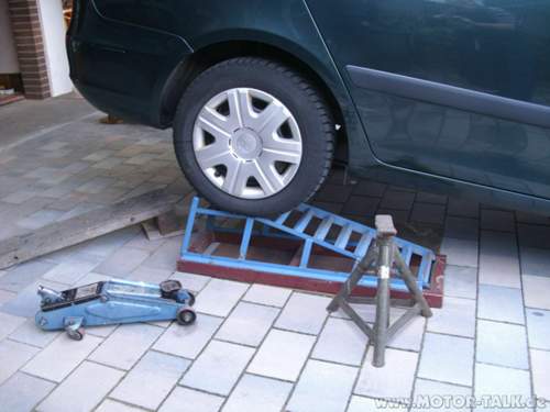

@pantera30, auf diese Antwort hab ich gewartet 😁. Marke Eigenbau, von keiner Berufsgenossenschaft in dieser armseligen Bürokratie "BRD" abgenommen. Hat aber noch treue Dienste geleistet. Genau wie mein selbst konstruierters Motor ausbausbau Dreibein, mit Flaschenschzug, zum Motoraubau.

Ist nicht negativ gemeint. Marke Eigenbau ist oftmals sicherer und besser, da man es für sich selbst macht.
Nur ich würde mich nicht drunter trauen. 🙂

@pantera30 schrieb am 9. April 2016 um 02:05:37 Uhr:
Zum Ölwechsel braucht er ja nur paar cm hoch, um den Ablaßtopf unter zu schieben. Für andere Arbeiten wo ich mal unterkrabbeln muß, hab ich noch andere Sachen. Für ganz schwieriege Fälle kann ich auch ne Grube oder Bühne benutzen. Leider liest man öfters, das Hobbyschrauber vom eigenen Auto verletzt oder zerquetscht wurden, da das FZ nicht abgestützt war.

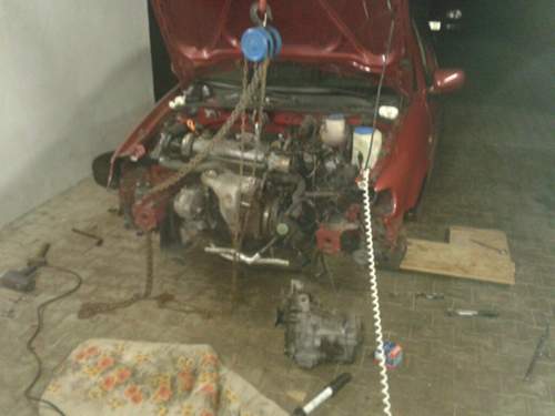

Wechsel des Ausrücklagers am 6N geht auch in einer "Hau-Ruck-Aktion" kurz am Abend. Weil bei diesen Dingern alles so eng ist, flog halt der Schlossträger raus, endlich Platz um da endlich was zu sehen. Ich hasse diese zugebauten Kisten -.-

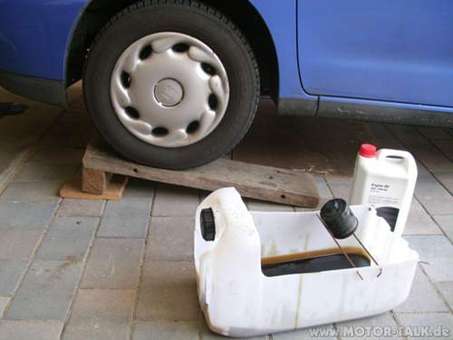

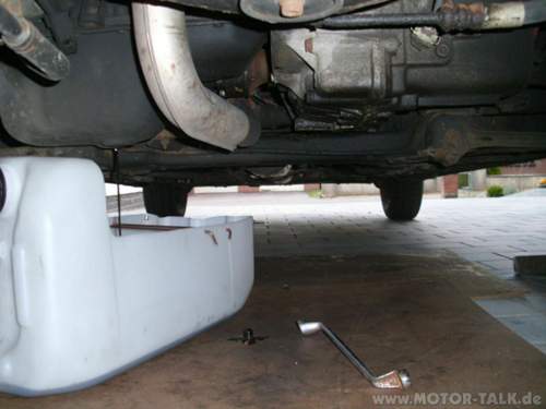

Endlich durfte ich auch mal wieder unterm Auto liegen. Mein Zweitwagen kam vor 2 Std vom "Einsatz" zurück. Beste Zeit zum Ölwechsel, Öl heiß. Rauf auf die Rampen, mein (Patentierten) Ölwechselbottich unter gestellt, und die Brühe abgelassen. Blutet bis Morgen vor meiner Garage aus, dann kommt neues Öl rein. Und schon kommt der erste Klugscheißer bei mir auf den Hof. Ein 10 Jähriger Nachbarsjunge fragte gleich was ich da mach. Hat zu gekuckt, dann weiß er ja, was er 8 Jahre später an seinem Auto machen muß (oder auch nicht)

Komplett "ausbluten" wird der so aber nicht. Steht ja vorne hoch und das Öl läuft nach hinten.
So wird nicht alles komplett rauskommen bis auf den letzten Tropfen.
Doch, Auto vorne hoch, Abblaßschraube hinten, Öl schwappt zur Ablaßschraube, letzter Tropfen kam nach ca 12 Std raus.
th
80-oelwechsel
Richtig. Jetzt seh ich's auch. :-)
