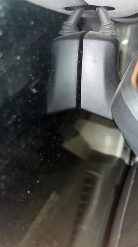

Wurde irgendwann mal die Frontscheibe erneuert?
Der Sensor oben in der Mitte der Scheibe sollte bei solchen Problemen mal ordentlich gereinigt werden.
Aber ich fürchte hier hilft nur noch Werkstatt.
Weil, normal ist das nicht.

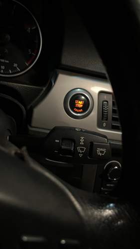

Aber du hast doch den Druckknopf am Wischerhebel und der leuchtet doch grün wenn du ihn drückst, oder?
Dann hast du auch die Wischerautomatik.
Druckknopf ja, laut Handbuch für die Intervallschaltung, aber grünes Licht habe ich da bisher nicht gesehen.
Ist aber halt hinterm Lenkrad und ich weiss gar nicht wo genau das grüne Licht sein sollte, vielleicht habe ich es einfach nur übersehen.

Ich habe allerdings irgendwo im Web was gelesen, dass dieser Intervallbetrieb beim Z4 IMMER vom Sensor gesteuert wird und ein echter manueller Betrieb nur dann möglich ist, wenn man den Sensor abklemmt.
Möglicherweise ist das beim 4er Cabrio genauso?

Der Druckknopf ist immer vorhanden.
Bei der Wischerautomatik um die Automatik einzuschalten, das Rädchen beeinflusst die Automatik.
Ohne Automatik um den Intervallbetrieb einzustellen, das Rädchen beeinflusst dann die Intervallgeschwindigkeit.
Die grüne LED am Hebel gibt es nur bei der Wischerautomatik.
@ Thomas. Wenn der Intervallbetrieb so willkürlich arbeitet würde ich auch an eine Wischerautomatik denken. Gehe doch mal in dein Auto wenn es dunkel ist, Motor an und drücke den Druckknopf. Wenn dann an der Vorderseite des Hebels eine grüne LED leuchtet hast du die Automatik.
Danke Chris, werde ich heute abend noch ausprobieren.
Melde mich dann wieder.
Edit: Nein, da gibt es keine grüne LED.
Trotzdem scheint es eine Automatik zu geben, denn die Intervallschaltung wischt bei trockener Scheibe überhaupt nicht, erst wenn ich Wasser auf den Sensor kippe wischt er, dann aber gleich volle Pulle, als ob es aus Kübeln schüttet, auch wenn das Rädchen auf Minimum eingestellt ist.

Der Regensensor ist sicherlich in einem Paket mit enthalten, auch wenn man ihn nicht explizit geordert hat.

Feiner Nieselregen ist für den Regensensor manchmal nicht wahrnehmbar und daher kann es passieren, dass er dann nicht wischt.
