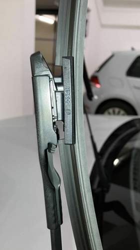

Entweder bin ich zu doof, oder der Händler hat mich veralbert. Könnt ihr mir sagen welche Wischerblätter das M4 Cabrio bekommt - und zwar die von Bosch (und nicht die 80€ teuren vom BMW Haus).
Lt. Bosch Website ist es der A 010 S passend für mein Auto.
Wollte eben anbauen > passt nicht, Verbinder sind auch anders. Bin ich zu doof, oder lagen die falschen Blätter in der Verpackung?

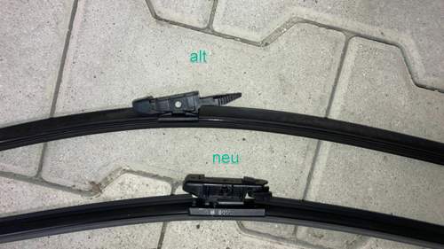

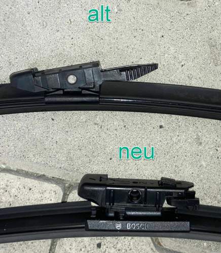

Die Länge stimmt. Aber ich wüsste nicht wie man den Halter abziehen kann - ohne ihn zu zerbrechen kann es nur probieren. Finde aber das sich die Halter zu denen am Auto arg unterscheiden. Siehe Bild im Anhang.
Finde auch, dass (zumindest auf den Bildern) der Gelenkpunkt einen anderen Durchmesser hat.

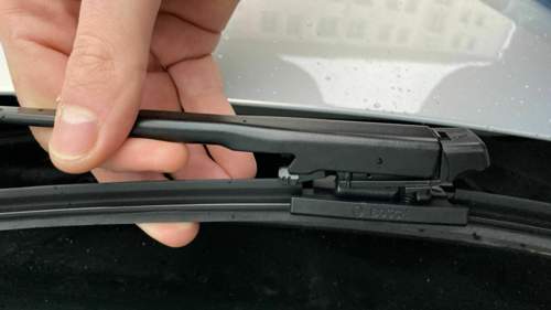

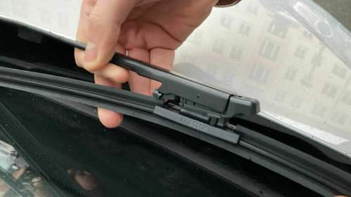

Diese habe ich - angeblich - geliefert bekommen, Artikelnummer stimmt, Produkt stimmt auf der Verpackung. Passt bei mir aber nicht - siehe Fotos. Auf der Verpackung ist alles korrekt.
Wie sehen die bei euch aus?
M4 wischer
M4 wischer
M4 wischer

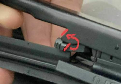

Passt doch. Ist nur schief reingeschoben. Die Klammer muss weiter oben sein (der untere rot markierte Bereich muss an der oberen Stelle sein).
Dazu die blau markierte Klammer reindrücken.
Gibt auch eine Million Videos dazu im Netz.

Danke dir und habe es nun so gemacht. Sieht nur nicht 100% passend aus. Aber wenn ihr meint es sind die richtigen...

Na ja... die Größe stimmt und es ist eingerastet... mehr Funktion ist da nicht nötig oder Passgenauigkeit.
