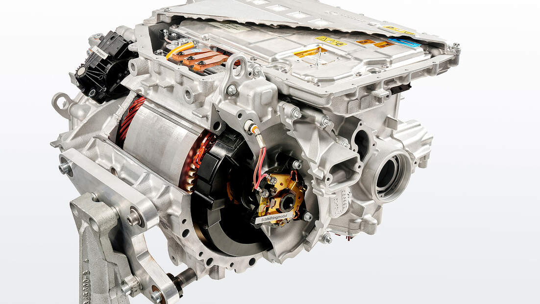

Möchte würde erstmal eine valide Quelle interessieren, woraus hervorgeht das die Motoren brushed sind.
@stelen
Mir bekannte Quelle ist das hier:
https://imgr1.auto-motor-und-sport.de/...Portrait-645a5606-1706196.jpg
Siehe Aufkleber "Schleifringmodul".
Aus dem Artikel zum Gen5-Antrieb des iX3: https://www.auto-motor-und-sport.de/.../
Bild ist auch hier zu finden, Seite 4 bei den Photos:
https://www.press.bmwgroup.com/.../der-erste-bmw-ix3?language=de
Und die nutzen sich natürlich irgendwann ab.
Naja wohl in einem Kilometerbereich den die meisten hier nie "erfahren" werden.
Dafür spart man sich halt die teuren Permanentmagnete im Rotor, wenn man denn eine Synchronmaschine nutzen möchte.
… und somit auch Seltene Erden.
Das ist halt die Frage: Wurde da "veraltete" Technik zu Lasten des Kunden eingebaut oder wurden nicht einfach Themen die immer gegen die E-Mobilität angeführt werden adressiert? Selbst wenn er Bürsten hätte bliebe immer noch die Frage wie lang die halten (hat jemand einen Wartungsplan vom iX3?) und wie aufwändig der Wechsel wäre.
Ist ja beim Kobalt das Gleiche, er hat nicht die flache Ladekurve des E-Tron aber so weit ich bisher an Vermutungen finden konnte auch viel weniger Kobalt drin.
Ich sehe nach dem "Norwegentest" bei dem der iX3 trotz geringerer WLTP Reichweite weiter kam als der E-Tron GT keine echten Fehler im derzeitigen BMW Antrieb
