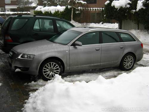

habe jetzt übrigens mal ein bild von meinem "kleinen" eingestellt. frisch gemacht heut früh in vadrup.
grüße
bernd
hier nochmal für alle die nicht ins profil schauen wollen
...Schönes Auto! Aber muss es silber sein?😁😁 Und
Sauber
sieht anders aus!😁😁

...Schönes Auto! Aber muss es silber sein?😁😁 Und Sauber sieht anders aus!😁😁
Drücke Dir die Daumen, dass die Gesänge verschwinden.
MfG Tinchen
P.S. Was ist eine Beamtenforelle?Hi Tinchen,
muss dich schwer enttäuschen - der Kleine ist nicht Silber sondern ----- Atlasgrau metallic
sauber siehrt anders aus ?? Du hast den Wagen wahrscheinlich noch nicht ungewaschen gesehen *breitgrins*
Bernd
