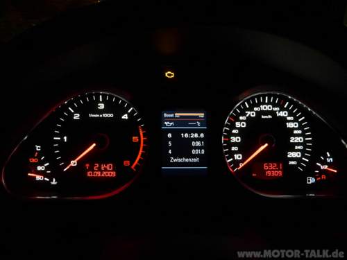

Heute im Strg. 17 den Laptimer inkl. Öltemperaturanzeige aktiviert
Des Weiteren Video während der Fahrt freigeschaltet.
Dimmung LED-TFL im Steuergerät 09 nicht weitergekommen. Es gibt zwar Anpassungskanäle mit Werten, aber keinerlei Dokumentation wer/wie/was 😕
Gilt alles für FL Mj. 2009
Gruß DVE
Laptimer & Öldingends wären Interessant. Bilders?
Gehen die Funktionen auch beim VFL, oder bist Du Dir sicher ,dass dem nicht so ist?
Mit hoher Wahrscheinlichkeit erst ab FL, dass hat Strg. 17 mit langer Codierung.
Da der Motor kalt ist zeigt er jetzt keinen Wert. Heute auf der AB zeigte er 84°C an.
Gruß DVE
Sieht wirklich nett aus, Funktion ausm RS6 würd ich vermuten.
Aber den RS6 gab es auch teilw. vor Facelift oder? Aber dann nur bestimmte STG
Ich lass es lieber zu schauen, außer Deprimierung kommt da nix bei raus.
Deswegen doch nicht 😁.
Den Laptimer braucht kein Mensch, habs nur wegen der Öltemperatur gemacht. Und da bin ich die letzten Jahre auch ohne ausgekommen.
Da ist mir die Dimmung vom TFL bzw. eine permanente Tachobeleuchtung viel wichtiger.
Gruß DVE
