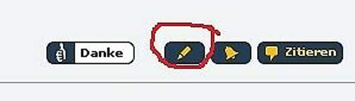

Hier das Video dazu!!!
Hier die Taste dazu: :rolleyes:
Edit
