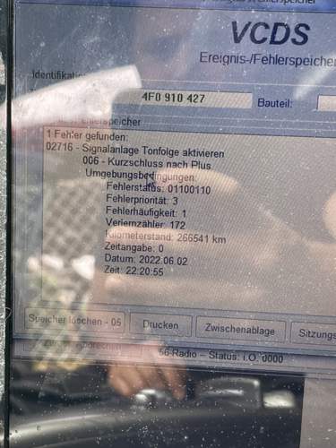

Habe seit Tagen ein Fehler an mein Dicken, diese Fehler lässt sich auch nicht über vcds löschen .. vielleicht kann mir jemand ein Tipp geben was das für ein Fehler ist…würde mich sehr freuen wenn jemand ein Idee hat ..
Hier ist mal eine Meldung vcds
1Fehler gefunden
02716
Signalanlage Tonfolge aktivierei
006 - Kurzschluss nach Plus
Umgebungsbedingungen
Fehlerstatts:019004-
Fehlerpriorität-ig
Fehlerhaufigkeit:
Veriernzahler172
A ometerstand: 2666
Zeitangabe+ Q
Datum: 2022:06100
Zeit 22 20 56

Es geht um A6 4f 3,0 TDI Avant , und das Fehler wir nur über vcds gezeigt, wen ich über vcds Diagnose mache unter sonderfunktion

Themenstarteram 5. Juni 2022 um 14:30
Richtig habe über vcds gelesen , die die Daten nochmal hoffe diesmal zeigt es richtig
1Fehter gefunden
02716 Signalanlage Tonfolge aktivierei
Fehlerstattus:0110110
Fehlerpriorität-3
Fehlerhaufigkeit:1
Veriernzahler172
Kilometerstand: 2666551
Zeitangabe+ Q
Datum: 2022:06100
Zeit 22 20 56
Baujahr 2008 km stand 266551
Steuergeräte unter sonderfunktion
Kilometerstand: 2 666 551

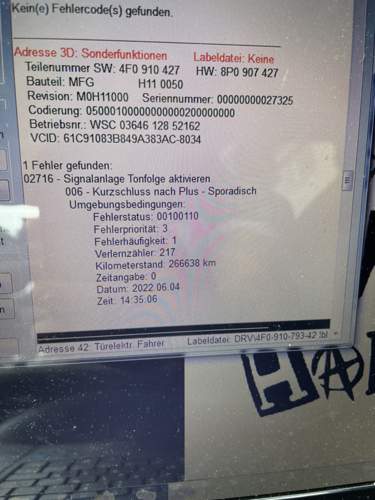

Kannst du nicht sagen, was oben drüber steht, also über 1 Fehler gefunden, damit man mal einen Anhaltspunkt hat? Beispiel:
Adresse 01: Motorelektronik (CDY) Labeldatei:. DRV\059-907-401-CDY.clb
Teilenummer SW: 4F9 910 402 A HW: 4F0 907 401 E
Bauteil: 3.0TDI EDC17G004AG 0080
Revision: 16H03--- Seriennummer:
Codierung: 010D002C191F0928
Betriebsnr.: WSC 18432 935 682054
VCID: 24426575E7EFB76FDD-8070
1 Fehler gefunden:
001652 - Glühkerze Zylinder 4 (Q13)
P0674 - 000 - elektrischer Fehler im Stromkreis

Da sind doch so viele Tipfehler drin. Wenn man mit VCDS ausliest kann man das Ergebnis in eine Textdatei speichern. Aus dieser Textdatei postet man das wesentliche um was es geht.
Mit Signalanlage ist vielleicht die Hupe gemeint. Schon mal das Runde im Lenkrad gedrückt? :D

In welchem Steuergerät ist der Fehler ??
Themenstarteram 5. Juni 2022 um 14:50
Mom , ich geh mal kurz Diagnose machen mit Foto ..
bin gleich wieder da
