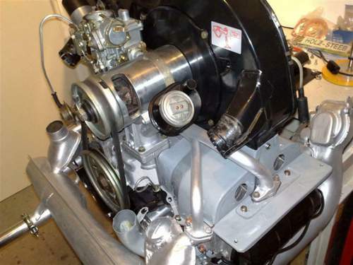

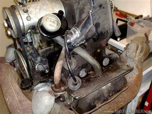

Mein Winterprojekt ist nun fast fertig. Ich hoffer der läuft auch anständig- noch ein paar Kleinigkeiten mit der Zündung, Axialspiel einstellen und Kupplung dran- dann kanns zurück gehen in den Käfer

der motor sieht doch richtig gut aus!
dann kann der sommer ja kommen!😎
Den Auspufftopf solltest du erst anschrauben wenn der Motor wieder drin ist.Das erleichtert das einfädeln ungemein und dauert auch nicht länger beim anschrauben als wenn er auf der Werkbank steht.

@CBronson: sieht echt klasse aus! da drück ich mal die daumen, dass er so läuft wie er aussieht!
und wegen vari´s tip mit dem auspuff muss ich zustimmen! außer du hast ein schraubbares heckblech!
