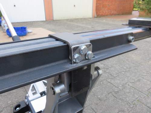

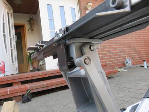

Ich weiß jetzt nicht wie ich das groß beschreiben soll, ich hänge mal noch ein paar Bilder an.
Die eigentlichen Rohre sind 40x40x5mm und bei mir rund 1150mm lang. Das zwei mal nebeneinander damit es nicht zu hoch wird.
Da ich kein Schweißgerät habe musste ich alles mit Schrauben zusammenbauen.
Wenn man so etwas zusammenbastelt muss man natürlich überlegen wo geschweißt wird im Bezug auf die Kerbwirkung oder geschraubt in Bezug auf die Schwächung des Materials wegen der Löcher.
Bei den Rohren würde ich es vermeiden dicht an dem Punkt zu schweißen oder zu schrauben wo die Traverse auf dem Wagenheber aufliegt, da das der am stärksten belastete Teil der Traverse ist.
Damit die Traverse nicht vom Wagenheber rutscht habe ich ein Flacheisen um die Traverse und den Heber gelegt. Die an die Rohre geschraubten Winkeleisen (mit dem Langloch) sind dafür da das die Traverse mittig auf dem Heber bleibt.
Jetzt noch ein paar zusätzliche Bilder zu denen die ich hier schon mal reingestellt hatte.

ganz lieben dank für deine mühe … das sieht (ich schrieb es ja schon) super aus und wäre eine machbare, wenn auch aufwändige alternative zun dem bahco-querträger, von dem ich noch nicht mal weiß, oder er in den rh216 passen würde.
top-arbeit und top-dokumentation!

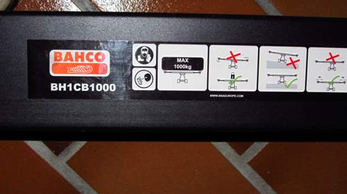

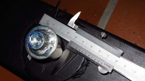

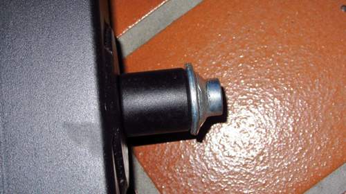

Ich habe diese Traverse von Bahco und habe mal nachgemessen. Der Durchmesser des Aufnahme-Bolzens beträgt 30 mm, ebenso beträgt seine Höhe 30 mm. Gesichert wird das Ganze in der Wagenheberaufnahme (BH13000) mittels einer Inbus-Schraube mit angeschweißter Scheibe.

danke dir, @electroman … ich denke, du bist zufrieden mit dem teil? ich würde es dann in verbindung mit dem bh12000 kaufen; ich hab es gerne „einheitlich“. 😉

Ich bin immer noch völlig zufrieden mit dem Bahco. Sackschwer, aber unglaublich stabil durch die enorme Breite/Länge der Basis. Gibt einem ein absolut sicheres Gefühl beim Anheben.

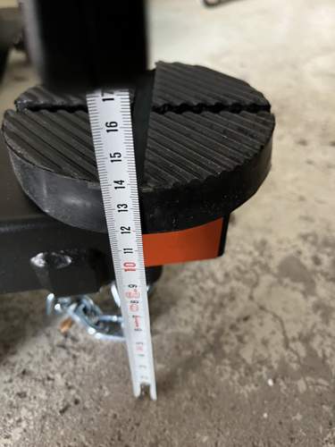

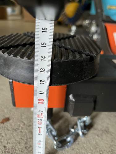

ich kann leider nicht mehr editieren; meine pakete sind gerade gekommen und nach zusammenbau werd ich dir @Papasmobil ein bild mit dem genauen maß posten.
hier sogar zwei bilder, einmal links und einmal rechts 🙂
@mcmrks
Herzlichen Dank für die aktuellen Bilder mit der Höhenangabe.
Es könnte aber knapp werden bei meinem Kadett E.

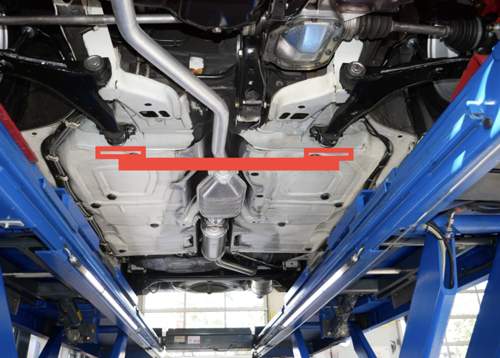

Ich möchte gerne von vorne mit der Einheit unters Fahrzeug rangieren und mit der Traverse das Fahrzeug an den beiden Querträgeraufnahmen gleichmäßig anheben.
Muss aber noch genau nachmessen.

bei mir funktioniert es beim 987 so leider auch nicht. hinten an den querträgern ist es einen hauch zu knapp, vorne an den längsträgern fehlen vielleicht anderthalb zentimeter.
also werde ich werde mir im baumarkt vier drei zentimeter dicke bretter (etwa 40 lang und 30 breit) für die räder besorgen müssen.
meine beiden 6-cm-rampen gingen zwar auch, sind mir aber schon fast zu hoch, und fürs komplette aufbocken bräuchte ich ja zwei weitere, mir geht aber der lagerplatz aus, zumal der bahco schon recht viel stellfläche braucht.
wie es beim audi sein wird, habe ich noch nicht probieren können, und für den japaner brauche ich keinen querträger.
irgendwas ist ja immer. 😉

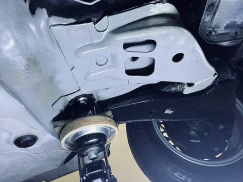

@mcmrks,
ich muss es noch genau ausmessen, wie schon geschrieben, es wird knapp. So wäre der Kadett E GT von 1986 schnell hochgehoben. Bisher habe ich es mit zwei Rangierwagenhebern von den Seiten aus gemacht. Klappt auch gut.
Vorm vorne muss ich weit unters Fahrzeug fahren, der Wagenheber würde dann hinter dem Motor stehen.
Diese beiden Punkte von der Querträgeraufnahme sind sehr stabil, da hier drei Bleche übereinander liegen. Siehe Fotos. Kann dann auch zwei Unterstellböcke unter den Seitenschwellern gut platzieren.
Beim Astra G Njoy von 2003 setze ich die Wagenheber vorne unter den A-Säulen an.
Könnte mit der Traverse dann unter der Tragrahmen für die Vorderachse zwei Punkte suchen.
