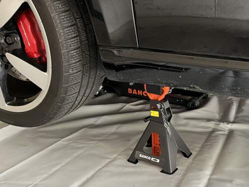

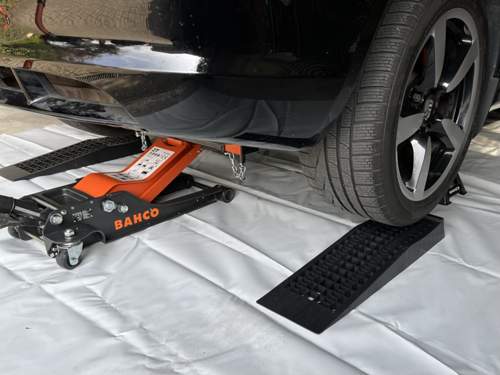

ich bin ein bisschen im verzug, aber hier die versprochenen bilder.
das auto auf die vier flachen rampen gefahren und einmal vorne mittels des bahco-querträgers an den längsträgern des rahmens gehoben und zwei böcke an die „regulären“ vorderen wagenheberpunkte gestellt und darauf abgelassen.
dann hinten mittels der traverse unter die querlenkeraufnahmen gegangen und dort die zweite hebung vorgenommen sowie zwei böcke unter die hinteren „regulären“ wagenheberpunkte gestellt und darauf abgelassen.
bild eins zeigt die sicht auf das linke vorderrad; bild zwei auf das rechte hinterrad.
auto sicher in der luft, markus happy.
ach ja, zur plane wurde ich durch einen rallye-wm-servicebericht inspiriert. der estrichbeton zeigt doch schon arge löcher.

Was hast Du denn da für (Gummi ?)-Einlagen in den Unterstellböcken drinne ? So etwas suche ich schon lange, bin aber bislang nicht fündig geworden.
hallo @cockie_1, die habe ich vor fünf jahren bei amazon gekauft, und es gibt sie noch:
https://www.amazon.de/.../ref=ppx_yo_dt_b_asin_image_o09_s01?...
„DEDC 2 Stück Wagenheber Gummiauflage, Wagenheberauflage Gummi, Gummiblock Schützt Auto vor Kratzen, 3-5 Tonnen Tragfähigkeit“
quergestellt passen die auch prima unter fahrzeuge wie unseren audi, wo der hebepunkt eine falz ist.

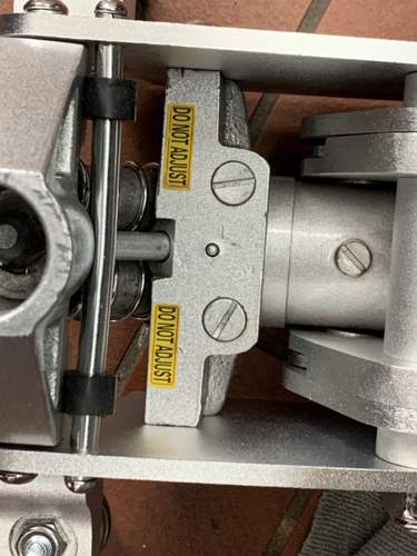

Ich habe am Aluwagenheber von Weber etwas Öl verloren, wo fülle ich das auf? Darf ich die beiden Schrauben mit „Do Not Adjust“ nicht mal aufdrehen?
Wagenheber
Do Not Adjust werden die Druckbegrenzungsventile sein, da sollte man ohne Ahnung nicht unbedingt dran rum drehen.
Öl sollte, siehe Bild, nachfüllbar sein.
Kuqmh5chii-w4354
Die beiden "Do not adjust" habe ich mal rausgedreht, da ist im inneren nochmal die Möglichkeit mit einem Schlitz-Schraubendreher etwas einzustellen. Auch die rausgedrehte Schraube ist mit einem o-Ring versehen, also wird diese nur rein zur Abdichtung dienen.
Die vordere Schraube wird dann wohl zur Befüllung sein, welches Hydrauliköl bekommt der Wagenheber?
Theoretisch jedes Hlp.
Man kann auch Motoröl nehmen
Bei Weber müsste man auch Infos bekommen
