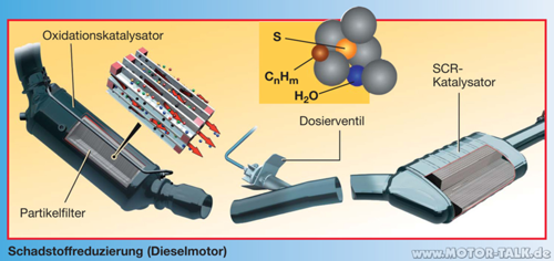

Ich lasse mir gerade ein paar Angebote die 60.000er Inspektion am CC Blue TDI machen. Abgesehen davon, daß der Liter Öl jetzt schon bei 35€ liegt, ist mir ein Posten "Reduktionsmittel abgelassen und aufgefüllt" für 68.50@ aufgefallen. Weiß jemand, was das ist? Harnstoff steht darunter und kostet extra. Vielleicht ist das das Nachfüllen des Harnstoffs, aber wieso steht dann da abgelassen? Macht doch keinen Sinn, außer für VW, oder?

Harnstoff namens AdBlue
Was so anrüchig klingt, ist im Gegensatz zu Harnsäure eine unbedenkliche, synthetisch hergestellte, hygienisch einwandfreie Substanz. Sie ist nicht nur in Kunstdüngern und Haushaltsreinigern enthalten, sondern sogar als Feuchtigkeitsbinder in kosmetischen Salben oder als Stabilisator in Kaugummis. Neu ist der Einsatz von Harnstoff als Dieselabgas-Putzer. Neu ist auch sein Markenname: "AdBlue".
Die wässerige Lösung steckt in einem Zusatztank in der Reserveradmulde. Eine elektronische Steuerung spritzt den Harnstoff über eine Düse vollautomatisch in den Abgasstrom des Auspuffs, auf zehn Liter Sprit etwa einen halben Liter des "blauen" Additivs.
Danach strömt das aufgemischte Abgas in einen Katalysator mit dem Kürzel SCR. Es steht für Selective Catalytic Reduction und bedeutet: AdBlue zerlegt in dem Spezial-Kat durch eine chemische Reaktion die schädlichen Stickoxide in Wasser und ungefährlichen Stickstoff. Ergebnis: Der Stickoxidanteil im Dieselabgas sinkt um bis zu 90 Prozent und fällt damit weit unter den Höchstwert der Euro-6-Norm.

Danke, aber ich weiß, was AdBlue ist und wie es funktioniert, schließlich habe ich mir so ein Auto gekauft. Was ich nicht weiß, ist, ob Harnstoff=Reduktionsmittel da beides auf der Rechnung steht. Und wieso soll der Rest im Tank scheinbar abgelassen werden?

ah, sorry, falsch gelesen. So spontan würde ich deuten "Reduktionsmittel abgelassen und aufgefüllt" ist die Tätigkeit an sich; Harnstoff nur das Material (meines Wissens ist Reduktionsmittel = Harnstoff); wobei ich zu den Preisen und co überhaupt nichts sagen kann.

Nur wenn Du einen BlueTDI hast.
Der Tank ist dann in der Reserveradmulde untergebracht. Der Harnstoff wird dosiert in den Abgasstrom eingespritzt und sorgt im SCR-Katalysator für eine chemische Reaktion. Dadurch werden Stickoxide in Stickstoff und Wasserdampf umgewandelt, mit dem Effekt, dass Fahrzeug bereits heute Euronorm 6 erfüllt.
