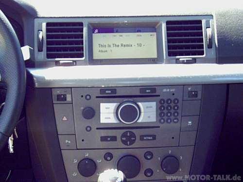

Hallo Leute,
weiss jemand den Unterschied der beiden
Klimaanlagen?
Gruss Harry
Klima1
Klima2

Die erste ist die halbautomatische Klimaanlage (SAC) und die Zweite ist die Klimaautomatik. Bei der ersten wird die Luftverteilung über den linken Drehknopf und nicht übers Display eingestellt, es gab nur eine Klimazone, es gab bei der SAC auch keine Umluftautomatik und auch keine Eco-Funktion (Klimakompressor wird abgeschaltet, wenn er nicht benötigt wird). Hab ich was vergessen?

Die automatische Klimaanlage ist technisch nichts weiter als eine um die links/rechts Teilung und automatische Luftverteilung abgespeckte Zwei-Zonen-Klimaautomatik. Wenn man darauf verzichten kann, ist die automatische Klimaanlage genauso gut.
Die Möglichkeit, die Luftverteilung mit einem Handdreh zu ändern, spricht meiner Ansicht nach deutlich für die automatische Klimaanlage. Ich persönlich stelle jeden Morgen auf Scheibe/Füße um, und am Nachmittag auf obere Ausströmer. Dazu jedes mal ins Menü zu gehen, nervt gewaltig. Deswegen hat mein privater Signum auch die SAC statt der ECC. Ich verstehe auch nicht, wieso praktisch alle Volumenhersteller den manuellen Eingriff in die Luftverteilung über direkt-Tasten bzw. Drehregler realisieren und Opel sich da sowas umständliches einfallen läßt.
