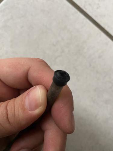

Hi Leute,
Bei meinem Kofferraumklappe ist ein gummiteil zentriert und ist von außen abgebrochen sodass das Innere Gummi noch drin steckt.
Was für ein Gummi ist das? Wie bekomme ich das innere raus und wo bekomme ich ein neues und wie baue ich das neue ein?

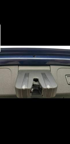

Von innen habe ich leider kein Foto. Jedoch musst du durch das Loch, um den Schlauch ins Innere zu führen.
Screenshot-20201108-161048-gallery
So sieht es aus, wenn der Schlauch intakt ist.
20201108
OK, bei meinem Passat sieht das nämlich nicht so aus. Gekauft vor drei Wochen, BJ 03/2018

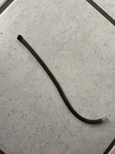

Den musst du neu machen. Gerade in der jetzigen Jahreszeit. Das ist der Ablaufschlauch der Heckkamera. Wenn das nich ordentlich ist, läuft das Wasser in das Innere der Hechklappe und kann dort für Rost sorgen. Merken wirst du es erst, wenn es zu spät ist.
Nicht nur der Kamera, auch bei Emblem ohne Kamera! Nicht das jemand denkt den gibt es nur bei der Kamera
Kostet knapp 9€ bei VW
Nein, Teilenummer 510827861A und kostet 5,05€

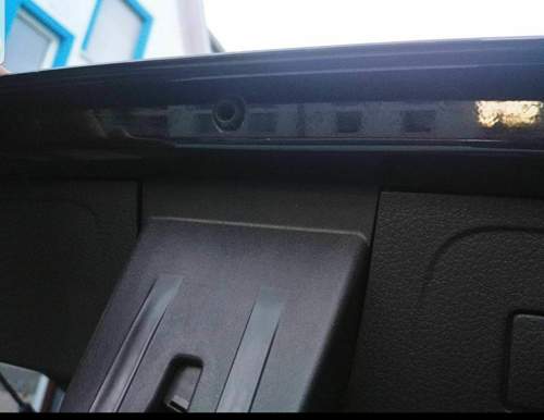

So, den Schlauch habe ich heute gewechselt. Es war wirklich kein Problem.
Sogar die Heckklappenverkleidung habe ich gut ab- und wieder dranbekommen.
Habe es eben gewechselt.
Nicht schwer beim VARIANT. Die Abdeckungen zu den Rückleuchten entfernen, dann kann man da reingreifen und die Abdeckung der Kofferraumklappe abziehen. Vorher noch zwei Torx20 Schrauben hinter dem Warndreieck entfernen und zwei Torx20 liegen hinter der Abdeckung des Kofferraumgriffs.
Dann vorsichtig in die Abdeckung der Rückleuchten greifen und nach unten ziehen. Dann lösen sich die schnapper.
Vorsicht bei der Abdeckung vom Griff. Da brechen die plastiknasen leicht.

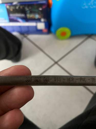

Teilenummer des Schlauchs: 3G9 827 861
