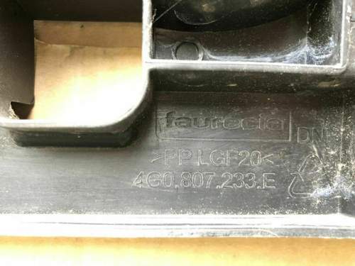

Achja die nummer was drinnen steht ist 4G0 807 233??? Gibts das?

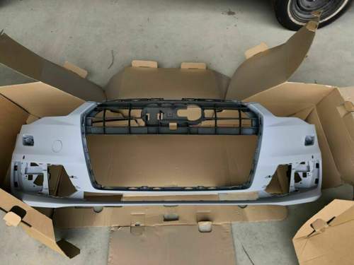

Ja mein auto ist der VFl, sline. Aber das autohaus, welche mir die reparatur macht (audihändler) hat mir ein foto gezeigt von der stossstange die sie bestellen können (sline schürze) aber die sieht total anders aus als meine jetzige!
Deshalb die frage, ob jemand weis was das für eine schürze ist welche auf meinem verbaut ist

Sie können schon einen ersatz bestellen aber sie stossstange was sie mir bestellt hätten, sieht anders aus.
Ich häng mal das foto an:
Deine angegebene Teilenummer gibt's. Vielleicht mittlerweile neu nummeriert?
M. E. müssten es diese Teile sein:
4G0 807 065 Stoßfängerabdeckung
4G0 807 110 Spoiler und
4G0 807 611 A Schließteil
Frag mal Deinen Audiladen.

eine "FL "Stoßstange ist dies nicht was du da hast, diese würde nicht passen , da die Aussparung am Licht (Scheinwerfer) anders ist und daher nicht passt. Ob deine Stoßstange noch die Original verbaute ist kann ich nicht sagen , so rein von der Bezeichnung und Verbauzeitraum könnte Sie passen und Original verbaut gewesen sein. Falls man dir noch helfen kann , bitte melden.
