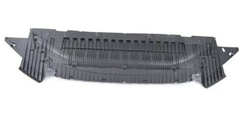

Und der Unterbodenschutz passt auch 1:1?
Beim Vfl musste ich den mit der Stichsäge bearbeiten:)

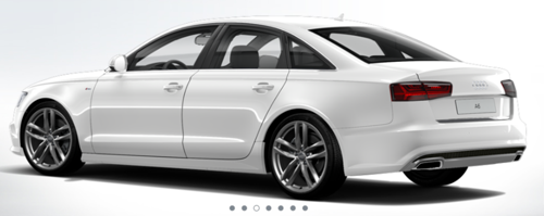

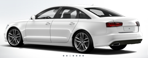

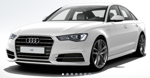

Ich habe mal alte Fotos aus dem Konfigurator was der Unterschied zwischen normal und Sline Exterieur ab FL 2 letztendlich dann war. Damit kann man sich vorstellen dass es nicht viel ausgemacht hatte. Mit Teilenummern kann ich aber leider nicht dienen, da mir diese Teile egal sind hab ich mich da nie informiert.
PS: Und für manche die jetzt ganz verwirrt sind: Ab FL 1 bis zum FL 2 hat man als Sline Exterieur genau das bekommen was bei FL 2 Serie wurde. Nur hat man den Preis damals nicht korrigiert soweit ich mich erinnere und Audi hat gnadenlos abgezockt für Kleinigkeiten bzw. mich nicht zum Kauf bewegt :D
Hinten-mit-sline
Hinten-ohne-sline
Vorne-mit-sline

Und um das jetzt nochmal zum Verständnis.. der unterfahrschutz ist der gleiche vom 2015 facelift nicht s line wie der s line 2015 richtig?

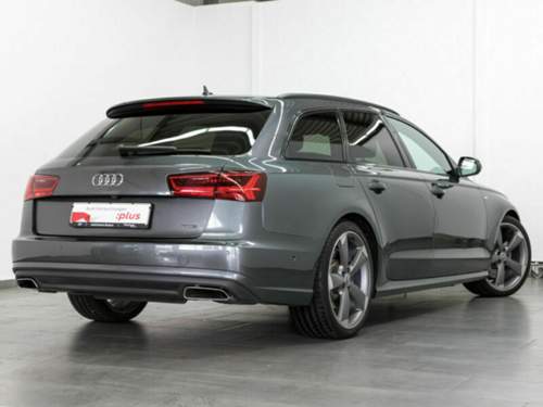

Ich habe heute auf der Autobahn ebenfalls einen A6 Avant Facelift gesehen, der offenbar recht viel Dampf hatte.
Er hatte Matrix LED Scheinwerfer aber die Heckstoßstange sah irgendwie bulliger aus als die S-Line Stoßstange.
Gibt's da nochmal andere? Ggf. beim Competition?
Es war kein (R)S6 aber die Schürze sah irgendwie schnittiger aus, vielleicht täuschte es aber auch.
So weit ich es weiss gibt es nur die Schürzen in:
- Normal (ohne Sline)
- Sline (bzw. S6, die sind gleich)
- RS6 (mit nochmals bulligerer Opitk)
Und das alles halt einmal fürs Vorfacelift und fürs Facelift.
Es könnte sein dass da ein anderer Diffusor verbaut war der dicker aufträgt und recht nah an der originalen Audioptik dran ist. Alles andere wäre mir unbekannt.
