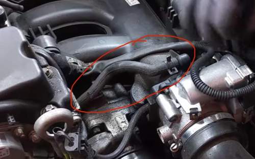

Hallo und schönen guten Tag,
betrifft folgendes Modell:
M271 E18 ML, E200 K, 135KW/184PS
Motornummer : 27195631054867
Um was für ein Schlauch handelt sich? Ich habe nur ein Screenshot aus einem Video.
Dieser Schlauch hat bei mir einen kleinen Riss. Und ich bekomme nicht raus um was für einen Schlauch es sich handelt.
Zusätzlich gibt es beim auslesen den Fehler P2029.
Kann es damit zusammenhängen? Und/Oder der Teillastenlüftungsschlauch eine Rolle spielen?
Vielen Dank für eure Hilfe.

Sieht nach der Kurbelgehäuseentlüftung aus. Was soll der Fehler im Klartext bedeuten? Oder soll ich jetzt für dich danach suchen?
Wenn es um unrunden Leerlauf geht, ja kann der Schlauch für verantwortlich sein

Definitiv die Kurbelgehäuseentlüftung, die geht unterm Luftfilter kaputt, da sie dort etwas gequetscht wird.

Tausch den Schlauch aus und höre auf die selbe Frage noch 10 mal zu fragen. Es ist und bleibt der Schlauch der KGE. Vom Posten wurde noch nie ein Schlauch getauscht. Oder woran liegt diese Unfähigkeit mal etwas mit den Händen zu schaffen? Da vergeht einem jegliche Lust zu helfen. Wenn ein Loch drin ist, zieht der Motor Falschluft welche er durch die Anpassung der zugeführten Kraftstoffmenge versucht auszugleichen -> Fehlermeldung Gemischanpassung xyz.

Ein Tausch des Schlauchs, wird die Kompression auf dem Verdächtigen Zylinder aber auch nicht besser machen. Es ist vielleicht sogar so, dass der Schlauch einen Riss hat, weil hier, je nach Schaden, Überdruck im Kurbelgehäuse durch den defekten Zylinder herrscht.
Wenn die Diagnose des Zylinders sicher ist, sollte man wohl da anfangen, da sich an dieser Stelle entscheiden wird, ob überhaupt was repariert wird.

Also..... Du könntest erstmal den Schlauch zuklemmen. Dann müssten die Fehler mit der Gemischanpassung und Ladedruck verschwinden. Er sollte auch im Standgas laufen.
Die Sache mit der Kompression...... kann ich irgendwie nicht ganz glauben. Der M271 ist nicht bekannt für Probleme mit den Ventilen, Kolbenringen und Rissen im Kopf. Wenn man von dem Verschleißteil "Steuerkette" absieht ein sehr solider Motor.
Wenn die Kompression wirklich so mies ist, ein paar Tropfen Öl rein und nochmal messen. Ist sie dann gut, sind es die Kolbenringe oder Zylinderwände.
Dann mit dem Endoskop reinschauen. Gab es Kontakt zwischen Kolben und Ventilen?
Risse im Kopf, die so groß sind, dass er keine Kompression mehr hat? Oder eine defekte Kopfdichtung? Eher unwahrscheinlich, da würde der Druck so in das Kühlwasser ballern, da hättest Du ganz andere Probleme.

Ganz so einfach ist es dann doch nicht. Der Wagen ist in der Werkstatt Zylinderkopf abgenommen. Ergebnis: Steuerkette gelängt. die Steuerkette und Nockenwellenhersteller plus sonstige Teile müssen getauscht werden.
In der Zwischenzeit war der Zylinderkopf bei einem Instandsetzer, Von dort habe ich heute die Nachricht bekommen, dass die Aufarbeitung des Zylinderkopfs sehr umfangreich sein würde und mir wird nahe gelegt einen schon überarbeiteten Zylinderkopf mit Ventilen zu besorgen. Der Grund sei der LPG Betrieb.
und jetzt bin ich gerade dabei, einen neu überarbeiteten Zylinderkopf zu besorgen, Was aber nicht so einfach ist, da Mercedes im 271.956 verschiedene Zylinderköpfe verbaut hat.
