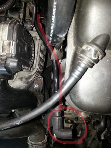

Wo gehört der Schlauch hin?
Mercedes E-Klasse S211
Hallo
Ich habe die bei meinen E-200 Kompressor Avantgard S211 (Bj. 2005) Teilastentlastung Schläuche erneuert
Ein Schlauchanschluss weiß ich nicht mehr wo er hinsoll.
Der Motor eiert jetzt ohne diesen Schlauch.
Wo kommt der schwarze Düne Schlauch hin (der durch die Mitte geht von oben nach unten.
Oben begint er mit Bogen und endet mit einem Bogen)?
Schlauch
Miro
17 Antworten
An das Regenerierventil ( Tankentlüftung ) muss vorne links hinter dem Scheinwerfer sitzen !

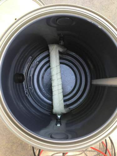

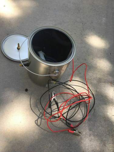

Dann brauchste aber eine große Lunge! Das macht man mit einem Raucherzeuger mit Pumpe. Man könnte sich auch behlefsmäßig eine "Rauchbombe" aus einem Stück kaputten Zelluloselinial bauen, wenn du weist wie das geht.
Ich habe mir für $20 Materialkosten selbst eine Rauchmaschine dafür gebaut. Funktioniert prima.

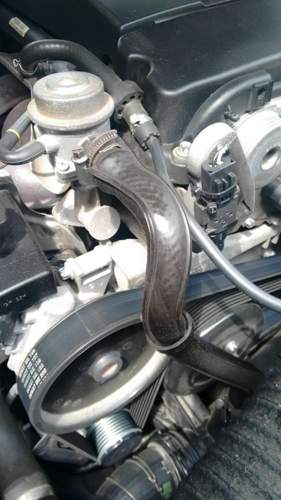

Makier mal auf den Foto welchen Schlauch du meinst und mach mal ein Foto von etwas weiteren damit man die Stelle besser findet hab auch einen 200 K BJ 2005
@GHU230 schrieb am 9. Januar 2019 um 01:15:08 Uhr:
Dürfte der abgerissene Schlauch in der Mitte vom Bild sein.
Schlauch
@Mackhack schrieb am 9. Januar 2019 um 01:28:20 Uhr:
Nehm ich auch an, aber abgerissen ist der nicht, ihm fehlt nur der "Stöpsel"wo er drauf muss, so ist es eben wenn man auseinanderbaut und sich nicht vorher merkt oder makiert wo was hin kommt
