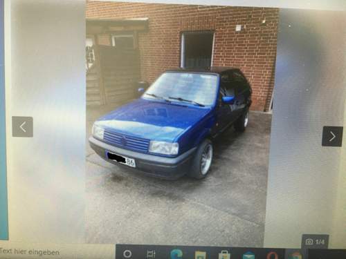

Was ist das für ein Motor
VW Polo 2 (86C)
eigentlich restauriere ich alte Fiat Pandas (141A), aber der Polo 86C hat mir schon immer gefallen.
Habe mir gestern blind am Telefon einen gekauft (Coupe Ez.: 1993) mit HU 12/22.
Fahrzeug wird mir in 3 Wochen geliefert.
Es ist ein anderer Motor verbaut soll ein 75 PS sein.
Könnte ein AEA vielleicht sein, aber Ihr werdet das besser wissen denke ich.
Ich habe leider nur ganz schlechte Bilder von dem Motor, werde aber mal was einstellen.
Motor ist nicht eingetragen.
Getriebe soll eins vom G40 verbaut sein.

Klingt sehr nach 8P nach deiner Schilderung und auch deine Nummern deuten darauf hin.
Freut mich das dein Blindkauf so eine gute Karosseriesubstanz hat, dann war es ja ein Fehlgriff.

Kennbuchstaben gefunden, es ist wirklich ein AEA Motor mit 75 PS.
Der Motor soll aus einem Polo 6N sein, hat vielleicht jemand die Schlüsselnummer von einem 6N wo der AEA verbaut war.
Macht sich besser wegen Teile bestellen wie Zahnriemen und das ganze Zeugs.
Vielen Dank!
Olaf
Ich habe gerade bischen gesucht und für den 75 PS Polo die Schlüsselnummer 288 gefunden.
