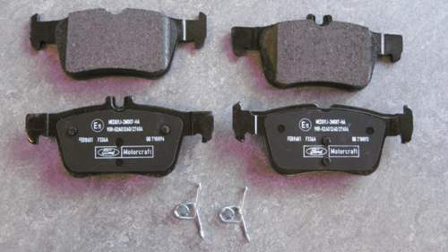

Also ich sehe da schon erhabene Zapfen am Belagträger.
Wie das wohl ohne Nut am Kolben funktioniert?
Aber jeder wie er meint:
https://www.vogel-hechingen.de/.../...ndeo-ab-Baujahr-09_2014-MK5.html
Hier wird keiner zu was gezwungen, schon gar nicht zu grobem Unfug.
