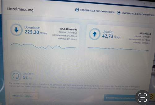

laptop USB-c Adapter LAN / USB-A Adapter ODB / 20 Meter LAN Kabel vom Telekom Router Magenta Zuhause XL 250 MB
SpeedTest 48 - 25 - 51 wuurde schon als extrem kritisch betrachtet
trotzdem angefangen... irgendwann am frühen Vormittag abbruch. windows update ! PC Neustart Speed Test weniger 30 Mbit
wechsel zum 5g iPhone. Speedtest gut. weiter gemacht.

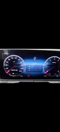

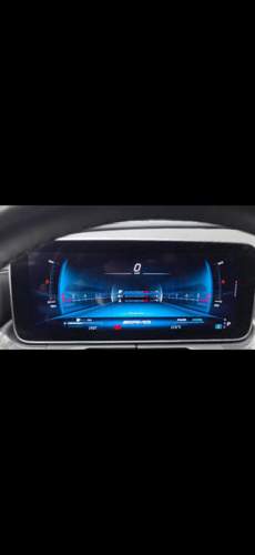

Auto OFF - alles dunkel . startet nicht mehr . Displays schwarz
zurück zum Lan. updates
Motor anlassen , keine Reaktion. Zentral-Display schwarz. Fahrer-Display
Alle möglichen Warnungen und Alarmtöne

12 Uhr Windows meint eint automatisch ein weiteres update in slowmotion runter zu laden und noch langsamer zu installieren !!! fast 90 Minuten Wartezeit

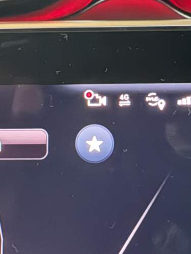

Codiert wurde nichts, ausser das Dashcam App nun bei Motorstart in D auch automatisch startet
Begründet wurde das Problem im Thema CyberSecurity
die langsame Internet Verbindung unterbricht den Datenaustausch / Syncornisierung zw. Server/Auto/Codierer

"Notes to the internet connection speed:
As this is remote work from other side of the world, so we need fast connection speed and stable network, here is the info for your reference:
Speed test by Ookla (Speedtest.net)
Speed must be above 100Mbps"

Mehr ärgert mich, das Telekom mir ein LAN verkauft, dass immer und immer wieder beweist dass es sche*** ist und man bei dem Laden mit lauter On/Off Probleme gelöst, Call-Center Experten verzweifelt.
Dashcam auto-start (mit on/off aktiv anwählbar in D) in der App hat geklappt…
