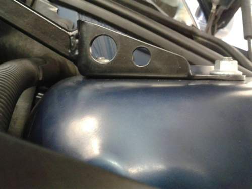

Soo es gibt Neuigkeiten. Nach nun genau zwei Wochen ist meine Domstrebe Gestern angekommen und heute hab ich sie eingebaut. Das Design gefällt mir sehr gut, besser als das der Wiechers. Den Schriftzug (welcher ja eigentlich nicht drauf sein sollte wie er mir gesagt hat) kann man übrigens ganz leicht entfernen der ist nämlich nur geklebt. Ich hab ihn mit dem Föhn erhitzt und dann einfach abgezogen.
Die Qualität ist Top, sehr leicht und trotzdem Stabil, die Schweißnähte sind professionell und sehr sauber gemacht. Ich schweiße in der Arbeit auch ziemlich viel und kann das daher denke ich gut beurteilen 😁
Die Passgenauigkeit war "gut", ich musste an zwei Aussparungen für die Schrauben mit dem Elektroschleifer minimal nacharbeiten. Die Löcher sind sehr knapp bemessen, wahrscheinlich passen sie im unlackierten Zustand, aber sobald die Lackschickt drauf ist wird es eng. Nachdem ich sie aber runtergeschliffen und mit Zinkspray behandelt hab passte die Domstrebe.
Für 90€ in Wunschfarbe ist sie zwar kein Schnäppchen aber kann locker mit der von Wiechers mithalten und ist meiner Meinung nach optisch sehr gelungen. 🙂
Im Anhang gibts noch ein paar Bilder.
soorax
Domstrebe
Motorraum ohne Domstrebe
Auflagefläche
