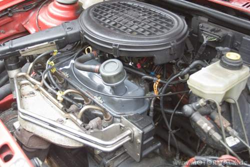

Bei meinem ehemaligen "Scorpio Mk1 2,0 DOHC" führte das von FORD empfohlene Öl zum Klappern der Hydrostößel bei längerem Leerlaufbetrieb (z.B. im Stau), weil das Öl im oberen Temperaturbereich dann zu dünn wurde. Ebenso ist dann die Stabilität des Ölfilms bei hohen Geschwindigkeiten nicht mehr gewährleistet.

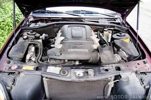

Ich fahre bei meinem "Ford Scorpio 2,9 24V Cosworth Turnier" ausschließlich vollsynthetisches Öl der Viskosität 0W-40, ebenso in meinem Ford Fiesta MkIII 1,3 (60PS). Somit ist optimale Schmierung bei Kälte nach dem Start wie auch bei hoher Belastung stets gegeben, und die Maschinen können in Zusammenhang mit der Verwendung Öl-Spezifikation bzw. infolge dieser keinen Schaden nehmen. Das sollte ebenso für Dein vorgeschlagenes 5W-40-Öl gelten.
