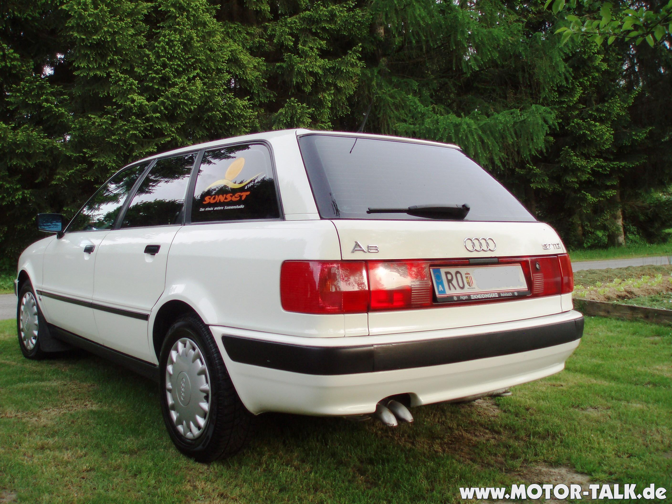

was haltet ihr von den rückleuchten
Audi 80 B3/89
hab da was bei eb... gefunden und wollte mal eure meinung wissen ob die jemand verbaut hat und wie ihr die findet... eventuell noch fotos....
Audi-80
58 Antworten
weiß ich nicht ... aufjedenfall passen die äußeren nicht.
Das ist das Rückleuchtenband vom Cabrio das passt aber nicht bei deinem Avant. Gibt aber das gleiche für den Audi 80/90 Typ 89 (B3) Limo das passt auch zu 100% beim 80er Avant musst nur eine kleine veränderung vornemen entweder du schneidest das stück für den Heckklappengriff aus oder du ersetzt dein Heckklappengriff gegen einen vom C4/A6 Avant. Schaut richtig klasse aus ich hab es so gemacht.

hat vielleich irgendwer von euch so ein heckklappengriff noch rum liegen... hab schon mal bei ebay geguckt aber da is nichts drin und aufn schrottplatz denke ich steht bei uns kein c4 a6
Glaub der kostet bei Audi neu 50-60€ neu. Kann dir die Teilenummer geben dann kannst du bei deim Audi händler nachfragen.
Habs doch gewusst das schon irgendwo ein Foto rumgeistert!
http://www.motor-talk.de/.../Attachment.html?attachmentId=552560
ich schau morgen erstmal zum schrotti vielleicht steht ja doch einer da... aber ich komm darauf zurück😁
danke schön das is aber der heckklappenhebel vom 80er oder...
jup so schaut das aus mit dem Typ 89 Rückleuchtenband. Nur der hat das stück für den Heckklappengriff ausgeschnitten. Kann man machen aber man sollte dann den Griff vom Rs2 verbauen oder garnichts ausschneiden und den Griff vom C4/A6 verbauen der ist dann versteckt. ich mach morgen mal ein Bild wie ich das gemacht hab und wie es ausschaut.
Ja das ist der Heckklappengriff vom 80er wie du ihn jetzt auch noch verbaut hast.
