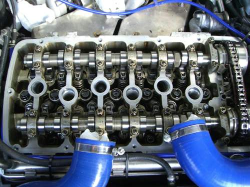

Ich habe lediglich geschrieben das der Motor sehr sauber war mit diesem Öl. Im Anhang mal ein Bild er hatte zu diesem Zeitpunkt 90 Tkm drauf ich kenne keinen anderen Motor der mit LL Öl gefahren wurde der von Innen so aussieht ;)
