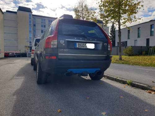

Habe am Wochenende einiges an der Hinterachse gemacht.
XC90 - 2005 - D5
Hinterachse beidseitig:
Radlager, Ankerblech, Feststellbremse, Bremsscheibe, Bremsklötze und Bremsschlauch
Bremsstattel hinterachse beidseitig:
In alle Bestandteile zerlegt, gereinigt, lackiert (Himmelblau) und alle Teile gewechselt (Kolben, O-Ringe, usw.)
Hinterachse kpl:
So gut wie möglich entrostet und mit Unterbodenschutz "versiegelt"
Für die Optik:
Unterfahrschutz vorne und hinten auch in Himmelblau lackiert
Material Hersteller:
Radlager -> SKF
Scheiben, Klötze und Feststellbremse -> Textar
Ankerbleche -> Volvo original
Bremsschläuche -> Vaico
Teile Bremssattel: Quick Brake
