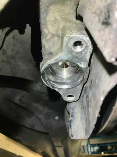

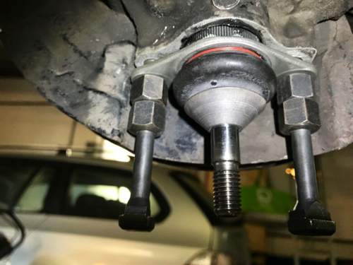

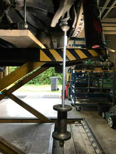

Ich habe die Querlenker und Traggelenke erneuert. Die Verschraubung rechts des QL ist ja sowas von eine Fehlkonstruktion.. da muss man das Motorlager lösen und den Motor anheben, nur um die Bolzen zu lösen, weil die Ölwanne im Weg ist. 🙄
Selbst zu Zweit war es nur mit 1,5m Hebel und dran hängen möglich die Querlenker ins Traggelenk zu hebeln. Wow.
Fahrgefühl überragend. Super direkt, kein Spurrillen verfolgen mehr, kein klonk mehr vom Traggelenk und kein Klack mehr von der Antriebswelle (Semsschraube war lose) => Aufwand wert

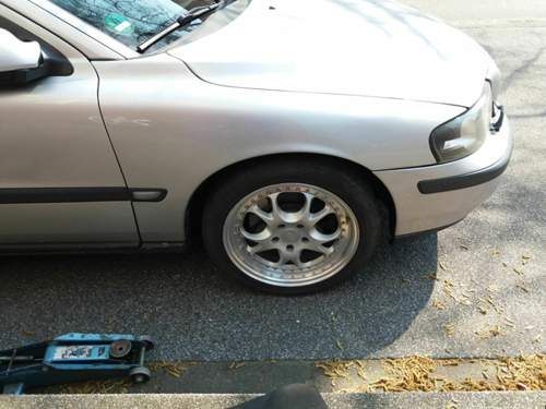

Ich werde heute noch was tun: neue Sommerreifen bestellen. Die alten Winterreifen sind noch drauf und letzte Woche hat es mir einen zerlegt. Nunja, kommt das bisher ungenutzte Notrad mal zu Ehren. 😁
Neue Felgen für den Elch
Schick 🙂
