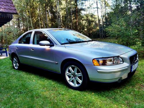

Großes Reinemachen, Stoßstange vorn abgenommen und die Seitenmarkierungsleuchten endlich wieder zum Laufen gebracht
So sieht das Ergebnis aus.

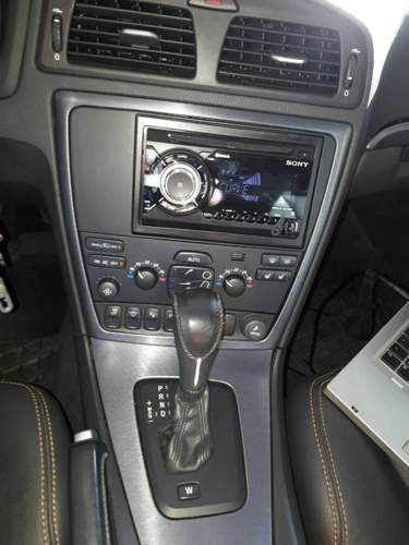

Hab' das HU 650 gegen (m)ein geliebtes Sony getauscht ...
