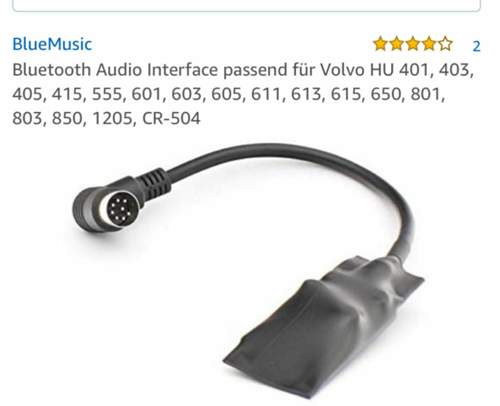

Hab heute Getriebe Öl gewechselt, und ebenfalls ein Bluetooth- Adapter eingebaut !
Wurde auch direkt erkannt .
.jpg
Habe schon einen Yatour Auxadapter ohne Bluetooth im Auto verbaut. Jetzt einen Bluetoothadapter angehängt. Funktioniert auch perfekt. Verbindet sich automatisch , Tonqualität ist gut. Das reicht mir 🙂

Welchen hast du?

Ich habe den gleichen wie pittyone, nur mit zusätzlichem Mikro für die FSE. Ist eingebaut, BT-Streaming vom Eifon geht, Telefonieren habe ich noch nicht ausprobiert. Einbau geht in 5 Minuten. Den bisher verbauten iMIV habe ich erstmal abgeklemmt.
