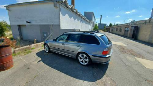

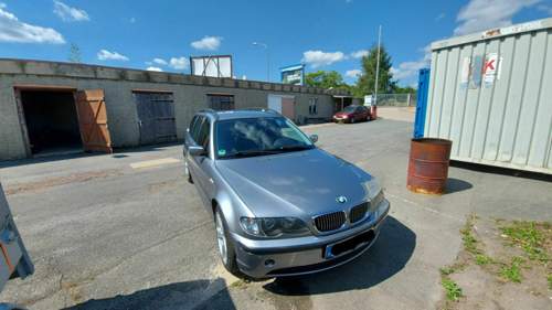

Ich habe heute meinen ersten Arbeitstag des Jahres und dank meiner Langstrecke habe ich meinen E46 erstmals seit vielen Tagen wieder richtig warm gefahren.

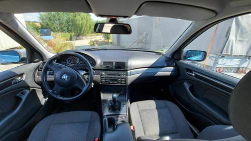

Auto heute von innen geputzt mit "Meguiars New Car Scent Protectant" (kann ich wärmstens empfehlen) Sitze mit Polsterreiniger bearbeitet und natürlich ausgesaugt!

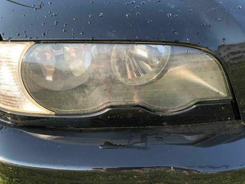

Neue Streuscheiben verbaut. Für klaren Durchblick. 🙂
Vorher blind
Jetzt wieder klar.
Na das ist ja zum Glück ohne SWRA schnell gemacht. Habe ich bei meinem auch gemacht, musste vorne gefühlt die ganze Front runter. Dafür hat es sich am Ende gelohnt. Es gab noch neue Xenonbrenner! Hast du bei dir auch diese Gummidichtung / Lippe erneuert die auf der SW drauf sitzt?
Ja, hat ca. eine halbe Stunde gedauert, dann waren beide wieder drin. 🙂
Warum muss mit SWRA soviel demontiert werden?
Die Gummilippen hab ich noch nicht erneuert. Sollte man aber noch machen. Da hast du schon Recht. Waren beide Seiten schon ziemlich weg gefault. 😰
Auch mit SWRA ist das kein Hexenwerk wenn man vorsichtig arbeitet...Habe für beide Seiten etwa 45Minuten gebraucht
