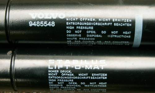

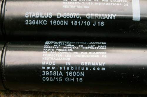

@Erwachsener schrieb am 20. November 2017 um 11:57:20 Uhr:
Ich habe die Dinger - augenscheinlich original - bei einem kleinen Brandenburger Händler gekauft, waren etwas günstiger als bei FT Albert. Habe sie jetzt reklamiert. Wenn der Händler sie umtauscht, gut. Wenn nicht, kaufe ich neue bei Albert und schicke die alten zu Stabilus, die sollen prüfen, was da los ist. Produktionsfehler oder Fälschung oder schon damals keine Neuware ...
Ab der Minute der Befüllung verlieren Gasfedern langsam an Druck durch Diffusion. Falls man Pech hat und einen Restposten kauft, der schon Jahrelang gelagert war, dann kann es passieren, dass auch ein originalverpackter Lift-o-mat nicht ganz zufriedenstellend arbeitet, denke ich. Diesen Fall halte ich für garnicht so unwahrscheinlich, angesichts der Tatsache, dass das Fahrzeug fast zwei Jahrzehnte nicht mehr produziert wird.
Maßgebliches Kriterium ist das Produktionsdatum, steht das auf den Stabilus-Federn eigentlich drauf?
Außerdem sind die Federn auch sehr temperaturabhängig. Im Winter sind meine auch fast zu schwach, im Sommer hingegen, wenn die Sonne aufs Dach brennt, sind sie so kräftig, dass die Hinterachse etwas ausfedert in der Abbremsphase der Heckklappe kurz vor dem oberen Anschlag.
Gestern Winterreifen montiert; fährt sich echt wie "Sommerreifen bei +30Grad" (die Tage immer um die +4Grad gewesen).
@tdi14
Ab der Minute der Befüllung verlieren Gasfedern langsam an Druck durch Diffusion. ...
Maßgebliches Kriterium ist das Produktionsdatum, steht das auf den Stabilus-Federn eigentlich drauf? ....

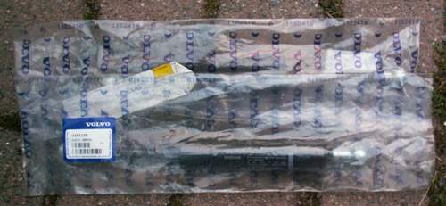

Das hat was
... eben mal nachgesehen - oben das eigentl. neu + Original aus Bucht geangelt / unten dann durch STABILUS ersetzt, da nicht zufrieden mit dem Original.
Die Unteren hergestellt evtl. KW15 in 1998 ?

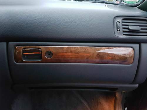

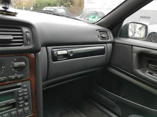

Winterwerk.. Es geht voran..
Graue Beschichtung abschleifen.. Feinschleifen und polieren.. Zeitmaschine.. Zack.. Drei Stunden später..
Umbau 5 min. Holzdekor (laaaaangweilig) raus..
Winterwerk Teil 1 rein..
Vorher/Nachher
To be continued...

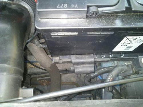

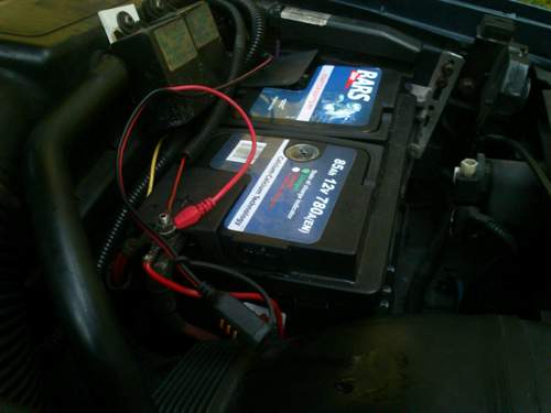

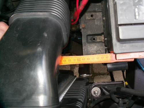

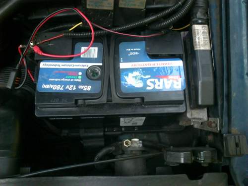

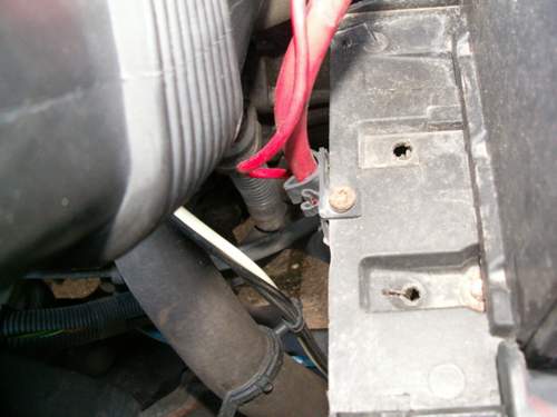

neue 85Ah Batterie, hatte zwar nur 74 bestellt, im Paket lagen aber 85😁

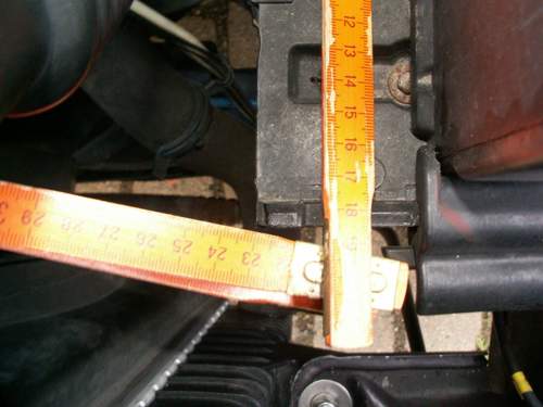

@Rostpopel schrieb am 25. November 2017 um 23:43:09 Uhr:
Oh, ein 'upgrade' ! Schon einge-"passt" ? 😰
Pict8210
Pict8212
Pict8213
+2
Die Schraube am Boden mußte natürlich weg, die Klammer hab ich einfach modifiziert. Mehr geht aber bei meinem nicht, da das Gassteuergerät stört.

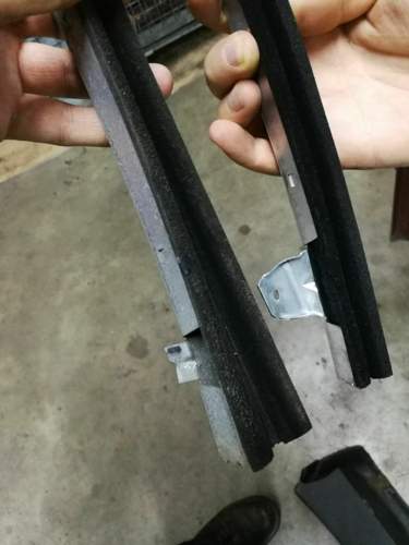

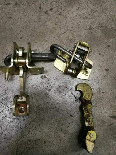

Heute gabs auch auf der linken Seite einen V70 Lautsprecher.
Ebenfalls wurde die Führungsschiene der Scheibe getauscht. Die untere schraube war komplett abgerissen.
Das Türfangband wurde auch erneuert. Scheinbar hat der vorbesitzer beim alten schon die Hälfte entfernt gehabt. Mit neuem fangband knackt die Tür nun. *grübel*
