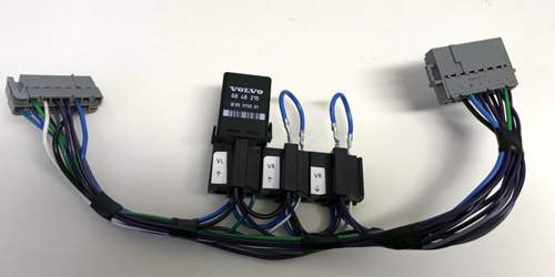

Für ein Forianer ein Autokabelbaum für die vorderen Fenstern was P&P zwischen der vorhandener Steckerkupplung unter der Mittelkonsole montiert wird. Er muss sich noch 2 Relais besorgen, dafür sind die 2 Brücken drin.
2017-11-27-07-33-34
@scutyde : Sehr cool !! 3 Relais für 2 Fenster; dachte es müssten zusammen 4 sein ? Haste von 'nem Schlacht-Kabelbaum die grauen Stecker 'entliehen', dann bist Du ja ein echter "Auspinn-er" ;-)) . Exotische Relaissockel, der Originale ist ja ein fetter Klotz 🙁

Sowas hätte ich gern für den V70.
Geht das ?
