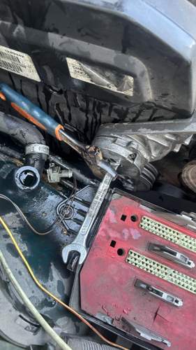

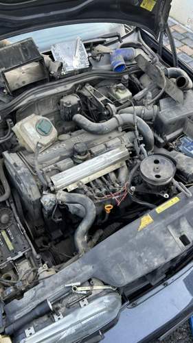

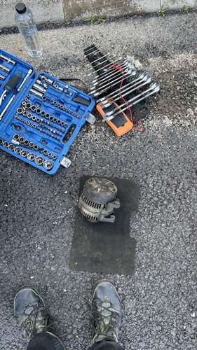

Bin über die Osterferien in die alte Heimat gefahren, 3400km hin und zurück.
Am Tag vor der Abreise gegen Mittag merke ich das alle Lampen im Cockpit leuchten. Dachte mir ist der Motor ausgegangen aber zu meiner Überraschung lief er...Kurz Gas gegeben und die gehen aus. Sobald aber die Drehzahl unter 1000 geht, gehen die wieder an.
Kurzer Check mit dem Multimeter, die Lima liefert nichts nur bei hoher Drehzahl etwas über 12,5V ....
2 Läden angerufen die können frühestens am nächsten Tag Mittags was lifern, zu spät für mich da ich bereits Unterkünfte hatte...
Ein Bekannter der ein 850 hat angerufen ob er durch Zufall eine Lima hat, natürlich nicht.
Den "portugiesichen" Frend angerufen, der so "kannibalisiere mein T5 und ich hole mir die Woche eine neue".
Also mit Auto zu ihm schnell hin und 4 Stunden später wurden die Limas ausgetauscht. Zuerst war die überlegung seinen zerlegt zu lassen damit die neue Lima nur eingepflanzt wird, aber dann dachte ich das es doch zu groß die Nummer ist für ihn und habe ihm meine verbaut damit der Wagen noch fahrbar bleibt bis zur Werkstatt.
Spannend war es mit dem Spanner des Riemens, da musste ich mir was basteln mit dem wenigen Werkzeug was vorhanden war...
Im Nachhinein doch Schwein gehabt das das nicht auf der Tour passiert ist 🙂
Cristian
PS Fun fact: die TN für die Lima gibt es in der Ford Welt, da bekommt man dafür einen Klimakompressor. War etwas verwirrend als ich im Laden angerufen habe und die so "ja haben wir von NRF Klimakompressor"... Daparto hat mich dan aufgeklärt wieso 😉

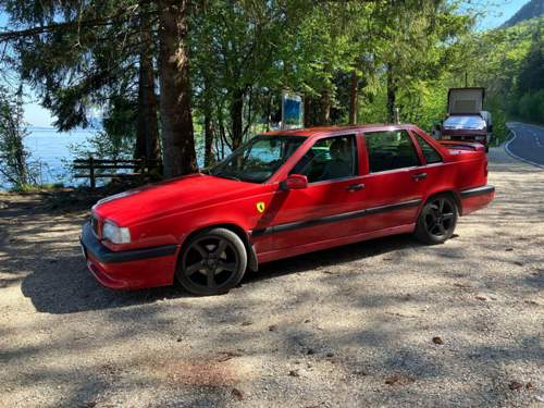

Gestern das offizielle Gutachten von der Behörde bekommen.
Frontstoßstange, Heckspoiler, Reifen/Felgen
Der Volvo 850 "R" ist nun unterwegs ...
