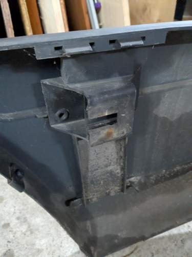

Gestern 1200km gefahren um passende Stoßstangen und Kotflügel in gutem Zustand für meinen 850er zu holen (Farbe sand silver) - Gruß an alle BaWüler
- Kotflügel war vorher blau und laienhaft mit silber lackiert (ohne Klarlack!, dafür mit Roststellen) => dagelassen

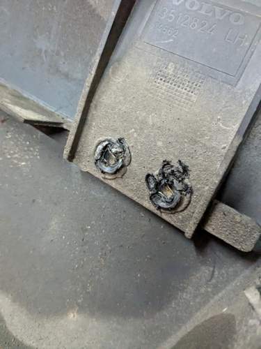

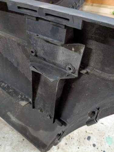

- Stoßstange hinten war okay, allerdings innen die Aufnahme gebrochen (Bild 1) => von der alten die Halterung abmontiert(Bild 2 + 3) (sind mit Plastik Pins verschmolzen) und in die neue Stoßstange eingeschmolzen (Bild 4)

Da fehlt was...Halterung
So solls aussehen
Aufbohren der Plastikpins

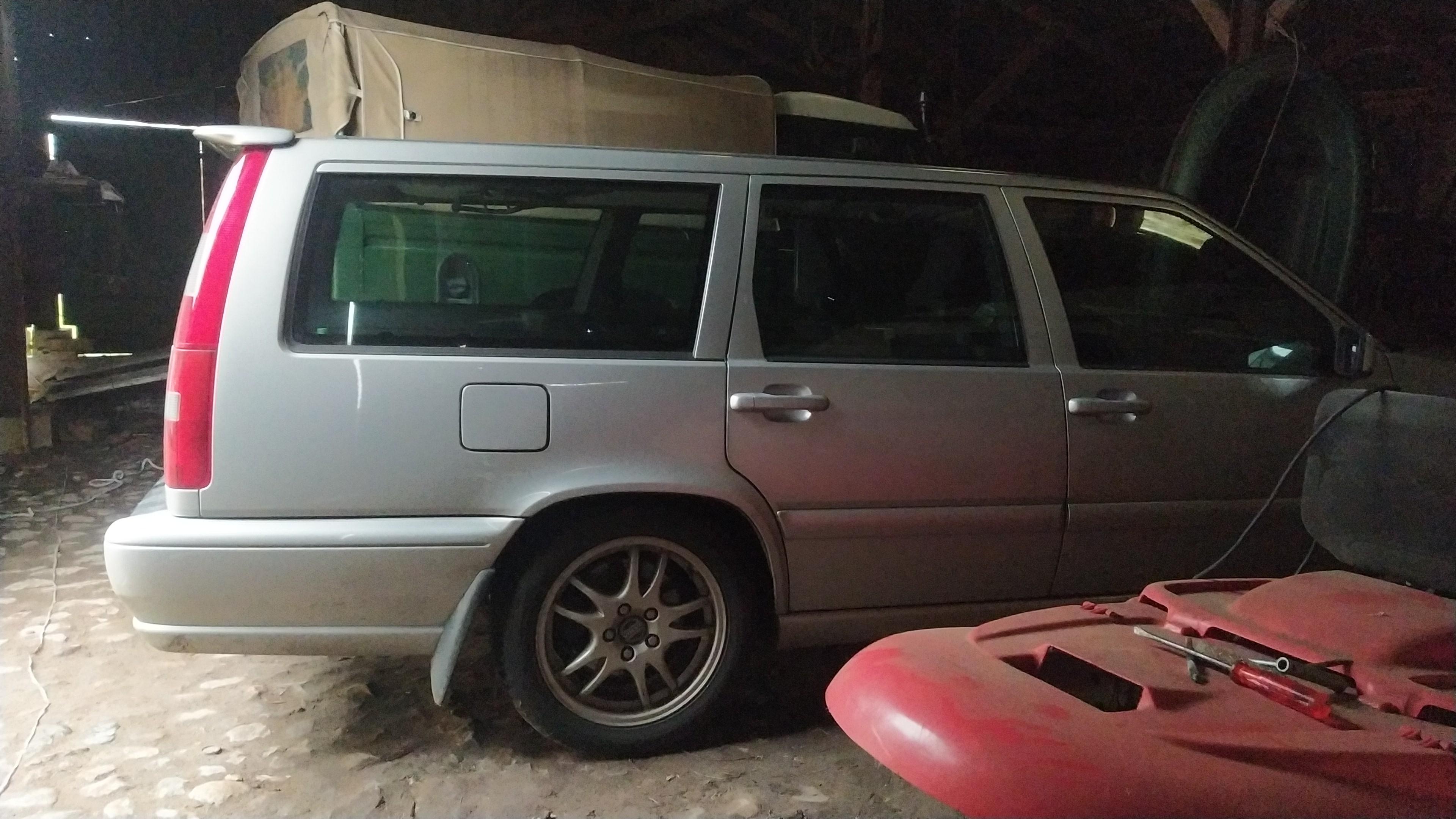

Mein Elch ist jetzt auch beflügelt. 😁
Weiß noch nicht so zu 100% wie ich das finde.

Besser!
Ohne sieht er hinten wirklich nicht stimmig aus.
Na ... die einen sagen so, die anderen so.
@Erwachsener schrieb am 31. Dezember 2024 um 16:47:55 Uhr:
Und ich weiß nicht was ich sagen soll 😁.
Für mich hat das ein wenig die Ausstrahlung nach dem Motto, der Herr Architekt (oder eine andere Berufsgruppe die dem damaligen Volvoimage entsprach) wollte eigentlich lieber einen dynamischen Saab, aber die Familie wollte einen seriösen Volvo Kombi.
Im Moment tendiere ich wieder dazu, dass es mir besser gefällt. Sehr eigen und dynamischer, aber nicht prollig.
Bin gespannt ob das Heck wirklich sauberer bleibt durch den geänderten Luftstrom, so verspricht es ja die damalige Werbung. Das wäre ein echter und rationaler Pluspunkt.

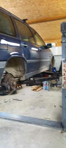

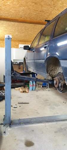

Meiner durfte heute auf die Bühne, die er zu Weihnachten bekommen hat. Hab bei der Gelegenheit gleich Dubbdäcks dranngeschraubt
