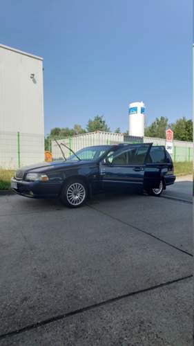

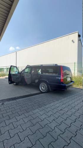

Der Elch hat heute ein erfrischendes Bad bekommen, wurde gesaugt und der Elchführer durfte sich über ne kalte Cola freuen.

…und? Seepferdchen bestanden?
Gruß Didi
PS
Ich meine -alles dicht?
@SirDeedee schrieb am 21. Juli 2024 um 16:10:16 Uhr:
Gruß Didi
PS
Alles dicht, Didi 😁

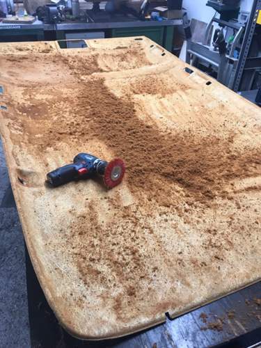

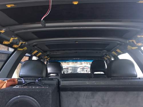

Heute endlich den Dachhimmel ausgebaut zum Neubespannen.

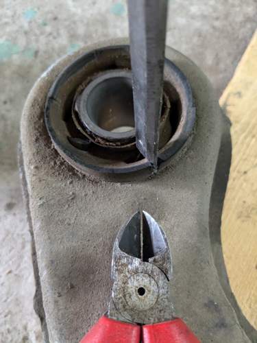

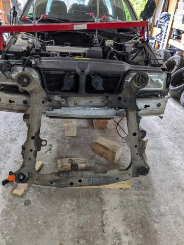

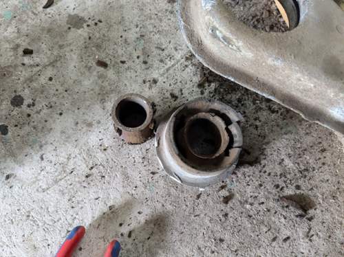

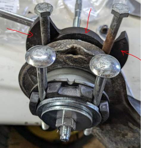

Motorträger ausgebaut und erstmal die Buchsen ausgetauscht - mit Hammer und Meißel rausgekloppt und mit 12er Gewindestange und ein paar Unterlegscheiben und Schrauben wieder vorsichtig reingepresst - hat funktioniert.
Die senkrechten Schrauben vorne sind zur Lastverteilung bei Einpressen (sonst liegt man auf dem Gummi auf und quetscht den zusammen, womit die Buchse ständig schief steht), die hinteren Schrauben sind zum Abstand halten da die Buchse ca 10mm ja hinten wieder raus gedrückt wird.
Geplant: neue Motorlager, Lenkung wird aufbereitet, neue Querträger, Stabis, Kotflügel usw...
edit: Fehler berichtigt.

@Jadephoenix Moin, interessante Variante. Was ist das (Bild) denn für ein Teil dort ?
Bei dem Durchmesser/Dicke der grössten/inneren (Karosserie-?)Scheibe könnte man annehmen, die kommt nicht gerade vom 'Discounter/Baumarkt' - eher aus dem Stahlhandel ? ;-)

Das ist ein Teller eines Innenfederspanners - brauchte halt was Großes, Flaches mit Loch in der Mitte. Wird wahrscheinlich Gusseisen sein (aua), aber hat gehalten. Hätte man auch eine größere Unterlegescheibe nehmen können aber so große hatte ich nicht mehr da.
Not macht erfinderisch 😁 Will nicht zwangsweise für alles Spezialwerkzeug kaufen...
Mit der Methode kann man auch wunderbar das obere Motorlager einpressen 🙂
