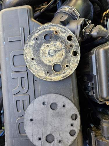

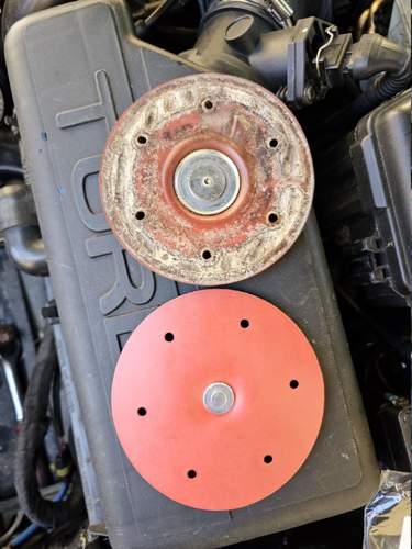

Edit: Passend dazu habe ich die Dichtungen an meinem Zavoli Verdampfer erneuert.
