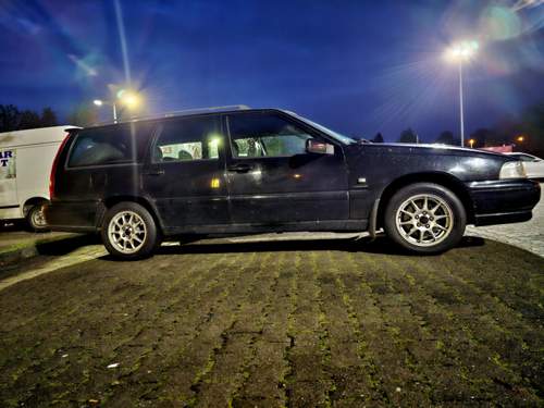

Die Stahl felgen gegen 15" Argon Alu Felgen ausgetauscht.

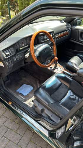

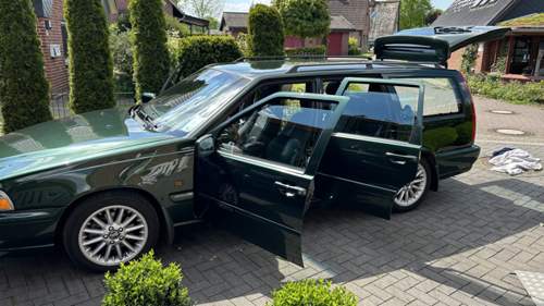

Gestern mal die Kunststoffteile mit Owatrol behandelt. Sieht klasse aus, mal sehen wie lange das hält.
Dem Kombi etwas Pflege gegönnt, das Sattelfett schön in der Wärme einwirken lassen.

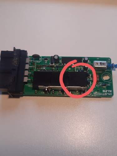

Wieder mal einen V70 Blinkerregler (bzw. Warnblinkschalter) hergerichtet, der immer öfter "hängengeblieben" ist, d.h. statt Blinken gab's nur noch "Dauerleuchten" des Blinkers, solange der Hebel betätigt ist. Das kleine Platinenrelais war verschlissen, und es wurde ein Frisches eingelötet. (s. Link bzw. Anhang)
3 solche Relais gibt's im Warnblinkschalter, wobei
nur das Rechte, im Foto Markierte, für das einseitige Blinken zuständig ist, die beiden anderen sind fürs Warnblinken. (diese beiden sind nicht verschlissen, da ja der Warnblinker in der Regel kaum verwendet wird)
https://www.conrad.de/.../...ais-12-v-dc-20-a-1-schliesser-504949.html
Blinkrelais S/V/C70

Top! Besten Dank dafür! :)

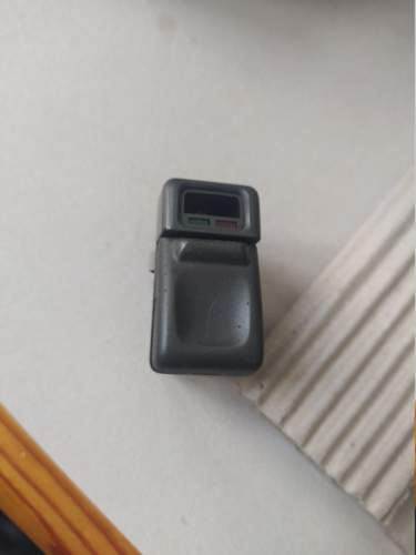

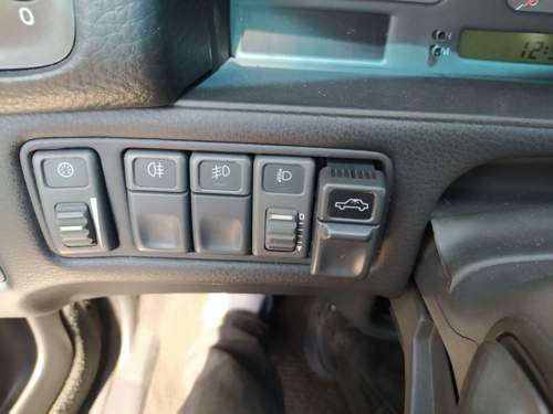

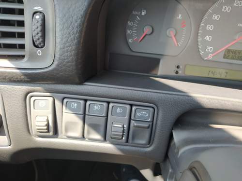

Habe einen Schalter mit Kabelbaum der Taxibeleuchtung gefunden und montiert. Interessant war für mich, dass der Schalter technisch dem der 960 Nebelscheinwerfer/Schlusslicht Kombination entspricht.
Kurioserweise war auch das Symbol ein schwarzes für einen 8er/960/S/V90.
Gab es dieses Zubehör auch beim 8er/9er?
Also getauscht gegen ein graues Symbol. Original war zu meinem Erstaunen keine Beleuchtung vorgesehen. Also vom Zubehörstecker eine Extra Leitung gelegt.
Ansteuerung vom Schalter funktioniert nun einwandfrei.
Die Zusätzliche Leuchte mittig im Dachhimmel ist aber noch nicht verbaut, hier fehlt mir auch noch die Verkabelung und die Halterung.

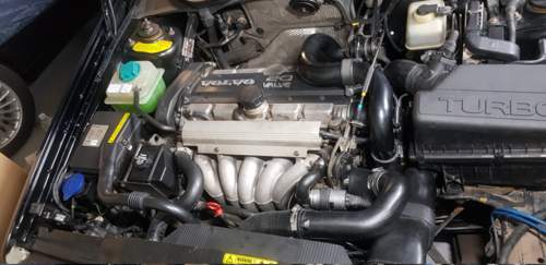

was ich schon alles an dem T5R gemacht habe:
- beide Abflussrohre frei gemacht.( unter der Windschutzscheibe,) auch die Abdeckung entfernt und darunter alles sauber gemacht.
- beide Blinker neben den Scheinwerfern getauscht.
( waren gebrochen)
- eine hintere Heckleuchte getauscht. War auch angerissen.
- rechten Scheibenwischermotor getauscht.
- oberes Motorenlager getauscht.
War komplett durch.
- komplette Zündanlage getauscht( Finger, Zündkabel, Verteilerkappe, Zündspule, Zündkerzen., alles Original: ist jetzt agiler im unteren Drehzahlbereich, überhaupt fährt sich 100% spritziger.
- Luft- und Pollenfilter
- Motorhaube und beide Kotflügel poliert. Den Rest später
- Sitze eingefettet.

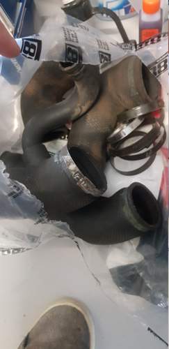

- gestern die Ladeluftschläuche ersetzt. Do88, bis auf das untere kleine Stück zum Turbolader. Mach ich am Wochenende.
- Volvowerkstatt hat den Zahnriemen incl. aller dazugehörigen Teile getauscht.
Mein Mechaniker hat Öl mit Filter, beide Koppelstangen, beide Spurstangen, Anschlagpuffer, für die Stoßdämpfer ersetzt.
Seit letzen Mittwoch brennt die Motorkontrollleuchte.
Blinkbox: 2-3-1
Muss am Wochenende alle Unterdruckschläuche überprüfen.
Werde auch eine neue Lambdasonde einbauen.
Viellleicht ist auch der Luftmassenmesser hin.

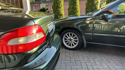

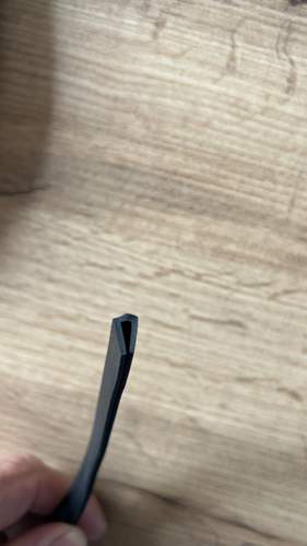

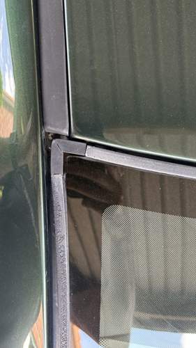

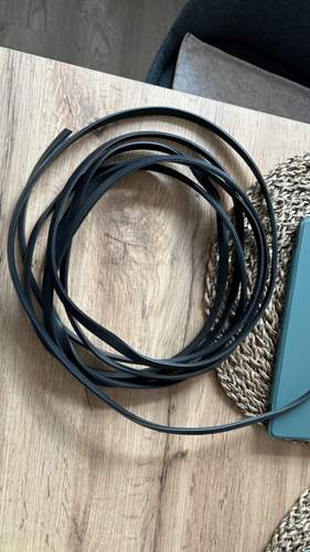

Da es die Ecken der Heckscheibe der Coupés früher oder später dahinrafft und es keinen Ersatz mehr gibt, habe ich mir Gummi U Profil bestellt und einfach mal ein wenig herumexperimentiert. Ich werde die umlaufenden Leisten entweder abschleifen und lackieren, oder auch gegen das Profil ersetzen.
Fürs erste bin ich ganz zufrieden.
